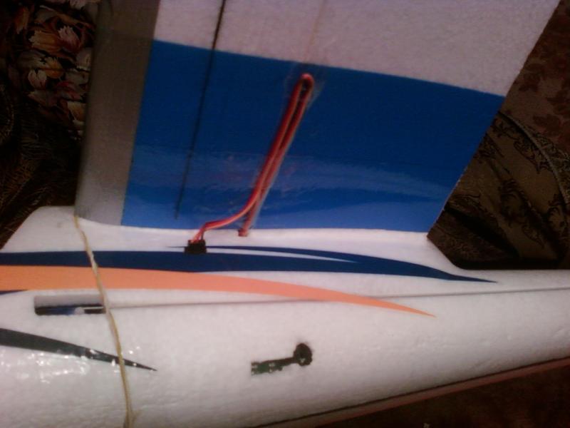

Сажаю на стоковый клей, немного по бокам машинки так чтобы потом ножом можно было аккуратно срезать. Основной вопрос при демонтаже возникает с сервоудлиннителями , лучше их припаять ,тогда разобрав разъём провода можно вытянуть (если не приклеются 😃
Идея со скотчем мне понравилась
uc1:
Я сажаю сервы на термоклей (пистолетный)
EPO не плавится?
uc1
Александр_Викторович:
EPO не плавится?
не сильно. после 5-6 замен серв (я учился летать на 1м бикслере и сервы увы были расходником) посадочное место еще вполне нормальное.

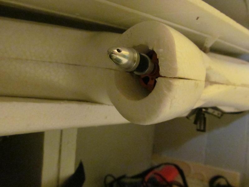

Брал ARF версию, все заламинировал крылья в клеил, вообщем все нормально летает, но штатного движка все таки мне маловато, есть ли способ не половиня фюз вынуть штатный мотор, может кто делал?
Пользовался согнутой отвёрткой.Один винт удалось выкрутить , на другом сорвал шлицы, высверливал сверлом припаянным к трубке через канал с проводами. (Как в анекдоте про гениколога,который менял кольца через выхлопную трубу 😃

Dimmitri:
отрезал кусок ЕПО с моторамой, клеил на цианокрин, сидело намертво, сейчас в связи с поломкой двига снова отрезал, жду мотормаунт с ХК что бы больше не заморачиваться www.hobbyking.com/hobbyking/…/uh_viewItem.asp?idPr…

Dimmitri:
есть, это очень просто. Берешь за ось и начинаешь аккуратно круговыми движениями расшатывать движку вместе с креплением в посадочном месте. Вклеены они буквально на паре соплей клея - не надо бояться что то оторвать вместе с двигателем 😃
sirBaskervill
Можно полностью не располовинивать, достаточно разполовинить только мотормаунт.

Мысль интерестная, но наверно моторама приклеена к фюзу?
sirBaskervill
Я вообще мотораму стоковую выкинул, не нра мне пластик этот. нарезал из фанеры на лазере, вклеил, мило дело ))) точно знаю, что не вырвет )

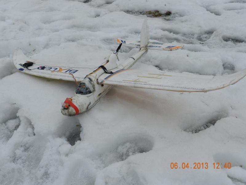

Transmetter
Вот и прошло пол года, как летаю я на втором Бикслере! Ну что же, хочется сказать, что очень хороший, удачный и многоцелевой самолет, который зарекомендовал себя, как крайне мало аварийный, очень надежный и неприхотливый и очень много позитивных эмоций он мне подарил!!! Делюсь несколькими фотографиями, которые сделали на поля прямо вчера.
