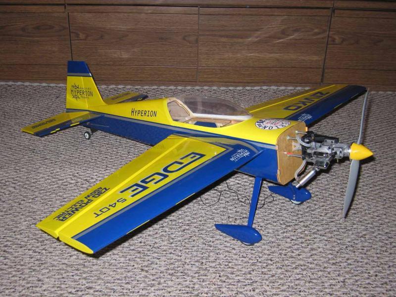

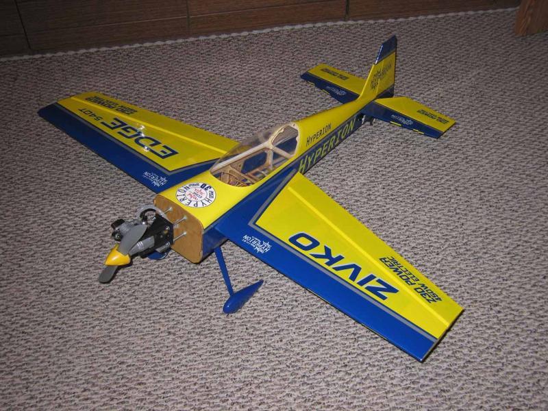

Но увидев фото разорванной моторамы у автора топика задумался и достал из коробки свой. Действительно, показался хлипким. Чем лучше усилить? тщательно проклеить швы? Чем? Циакрин +активатор или эпоксидка? или по всей мотораме вокруг проклеить сплошные накладки, например из бальзы?
ссылка на модель в ПЖ, там есть пара фот моторамы
www.pilotage-rc.ru/catalogue/15_/15_10/RC7133/?sor…[]=clf_15-10

Александр,на первой странице всё рассказали и показали,не спеши,читай.
Виктор
Я бы просто пролил все места соединений клеем (раньше бы эмалитом, а теперь ПВА).

Достаточно ли будет просто пролить швы? вчера пощупав и пошатав, показалось мало… может стоит что-нибудь усиливающее вклеить? накладками?
Тяга предполагается в районе 4-4,5 кг, при весе 2600-2700

В свое время я купил Пилотажевский як54 1400 мм электро, там такаяже мморда была хлипкая, а надо было ставить АСП 80 4Т. Зашил морду липовой дощечкой - на рейсмусе мне тогда сделали 3 мм толщиной. И все норм было, но и вес добавило. А эа морда от первого втыка в траву у вас в пазлы пойдет…
Вот пазлов-то как раз и не хочу)) Зашить прям поверх всей конструкции? на эпоксидке?

Сперва ПРОЛЕЙТЕ, без активатора, потом лОжа на горизонт, все пластинки моторамы пропитайте и их торцы, предварительно хоть соскоблите уголь от лаЗаря, а то работа коту под хвост, долго, но правильно и так кудой достанет хоботок СА.
Проклеев только шов, многого не добиться, фанера у них галимая, это фак…т, согнёшь, а она и расслоилась…
Да, у форточки, а то потравитесь СА или намордник защитный с очками и вентилопер чтоб парами не дышать, потом молока 0.5 вылакать.

Superunderwriter:
Да,поверх всей.
Но это не значит,что пазлы будут хуже,сломанного пер. шпангоута,фанерки в 1,5мм достаточно.

Да обычнвми линейками обклеить, хоть на СА, уже моторама станет прочнее в разы, и незабыть о мотошпангоуте!!

Спасибо! Запасусь линейками и бальзой, буду потихоньку доводить. Буду собирать на эпоксидке.😃
Летом усиливал спитфайр из еро, собирал ему новую мотораму внутри фюзеляжа из линеек - результат поразительный. При любом краше всегда цела )))

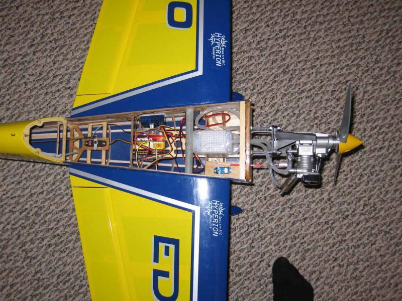

От темы, конечно же, сильно отклонились. Вот моё решение крепления ДВС моторамы к фюзеляжу. На двух самолётах ни разу не подводило. А регулировки ЦТ и выкоса лучше не найти.

Нотан
Виктор:
Типа как у бензиныча…
