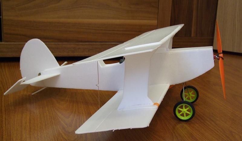

Почти закончил биплан. Не все получилось, но да простит автор - первый самолёт своими руками.

Вот мой бипланчик, второй по счету самолетик.

Сергей, я так понял дети интерес не потеряли, коль биплан построил.
Chesm:
но да простит автор
Да нормально все, вполне симпотный бипчик. Только вот угол V-крыла надо было сделать. У него ведь нет элеронов, валится будет на крыло. Но что бы не испортить себе первый вылет, еще можно исправить. Можно сделать так отрезать концы крыльев, подрезать и подклеить под углом к примеру как на этом крыле masteraero.ru/planer_model/32-planer_model-3.png . Вот тогда будет устойчивый полет.
Chesm
Думаю первый полёт будет с этим крылом. Опыт падений тоже нужен. После переделаю целиком верхнее крыло. Фюзеляж сьемный. Больших трудностей нет. Только обрезать на стойках.
fat_hamster
Без V и элеронов опыт будет секунд через 5 😦 уж лучше послушать Алексея; “морда” не переживет удара имхо
Ну или если не переделывать… То отцентровать, как надо, и надо будет сразу высоту набирать… Чтоб было “место” для маневра

ZAMolet
fat_hamster:
первый запуск поручить кому то с опытом,
Точно, что бы усомниться в его опыте:). А если серьезно то тут как не крути, нормально он не полетит и даже опыт тут не поможет, потому как нечем биплану вырулить из сваливания на крыло. Угол V фактически заменяет элероны, но для стабилизации полета. В свою очередь можно отказаться от руля направления если сделать элероны и никак не наоборот если нет угла.
Но если Сергей все же будешь пробовать, ждем вести с полей, а сделаешь кино, так и вообще супер.
Chesm
Кино будет. На переделку крыла пока времени нет. Увлечен другим самолетом. V профиль присутствует, но маловат. Пусть взлетит а там и капремонт сделаю. М.б. и размах крыла увеличу до 940 мм.
KeyM
С технической стороны, Алексей и Виктор прАвы - V крыльев просто необходим и я присоединяюсь к этому категоричному мнению. Но! Вспомните себя с первым самолётом. Кто из вас стал бы резать готовый к своему первому в жизни полёту самолёт 😁? Поддержу Сергея - однозначно, запускать и будь что будет. Тем более зима и “Вот и снег нам в подмогу!”(с).
По результатам сделать уже новую версию с исправленными ошибками. Всё-таки, второй самолёт будет лучше и проще в строительстве чем первый, да и что изменить-переделать станет ясно.
В пользу авторской версии носовой части биплана расскажу: собрались завершить год встречей и полётами на пруду. Погода была совсем не лётная, снаряжённые самолёты сдувало со скамейки, выше ветер был ещё круче. Кинул биплан, он тут же задрал нос, сделал “бэк флип” и так воткнулся носом в лёд, что я ожидал увидеть расходящиеся трещины на поверхности. Удар был очень сильным судя по звуку и подходя к самолёту, я готовился уносить его частями. Удивительно, но повреждений нет! Были опасения, что дома всё-таки откроются скрытые дефекты, но, забегая вперёд, и их не обнаружилось.
Поднял, подёргал рулями, покрутил двигатель - всё в норме. Сделал второй пуск - успешно набрал высоту и геройски сражался с ветром, получив от этого приятные переживания.
Для себя решил, что объёмный короб буду делать только как навесную конструкцию. АКБ и приёмник будут так же как и в первом варианте, вставляться в пенопластовые кармашки, принимающие удар планеты.
Ещё из тематических новостей - обзавёлся и попробовал всё-таки клей PUR 501, о котором так много слышал. Скажу коротко - забуду “Титан” и теперь буду клеить пенопласт только им.
