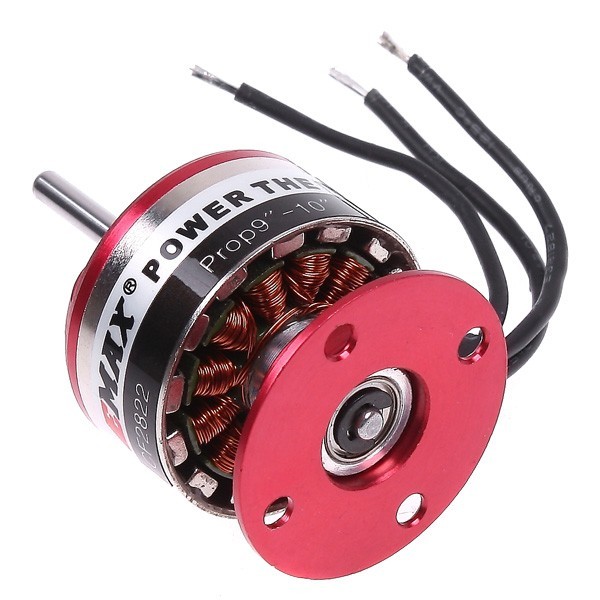

игорь_64
дв-CF2822 Prop 9-10, 11-1V. рег-25-30. ак-1300 20С.3S.винты и так надо балансировать,пробовал одевать на вал примерного диаметра,одна лопасть сразу тянет в низ.я понимаю что об этом 1000раз писали,хочу уточнить,балансируя винт подрезаем или обтачиваем заднюю сторону лопасти.виноват,глупость спросил.
дв-CF2822 Prop 9-10, 11-1V. рег-25-30. ак-1300 20С.3S.винты и так надо балансировать,пробовал одевать на вал примерного диаметра,одна лопасть сразу тянет в низ.я понимаю что об этом 1000раз писали,хочу уточнить,балансируя винт подрезаем или обтачиваем заднюю сторону лопасти.понимаю,глупость спросил.
KeyM
Такой?
Specifications:
Number of cells: 2-3 Li-Poly
RPM/V: 1200 RMP/V
Max. efficiency: 82%
MAx. efficiency current: 7-16A(>75%)
No load current/10V: 0.9A
Current capacity: 16A/60s
Internal Resistance: 150mohm
Stator Dimensions: 22 * 10mm
Shaft diameter: 3mm
Recommended model weight: 200-600g
Recommended prop without gearbox: APC 7*6, APC 8*3.8, APC 9*4.5, APC 10*5
Item size: 3 * 4.8cm (Diameter * Length)
Item weight: 43g
Если он, то на урезанном 9х4.7 должен потянуть биплан. Вот только этот двигатель тяжеловат, нужно будет нос удлинять.
