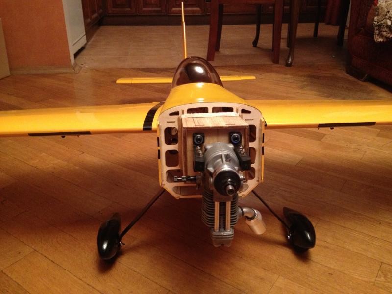

Никак не мог понять, почему глохнет двигатель на оборотах ниже середнего положения хода стика. Оказалось, что я не учел, что штуцер карбюратора находится ниже уровня бака, и топливо довольно ощутимо течет самотеком. Есть ли какой-нибудь вариант решить проблему без переноса бака и изменения положения двигателя, уж очень не хочется сверлить лишних дырок в шпангоуте. да и менять положение бака как то слишком геморно. Спасибо большое за ваши ответы и помощь!
штуцер карбюратора расположен сразу под иглой регулировки высоких оборотов. (на отверстия не обращать внимания, они уже закрыты фанерой)
bad1966
Проведи шланг подачи топлива дугой, чтобы верх дуги был выше уровня бака.
punch
спасибо, уже так и сделал) посмотрим, поможет ли)
