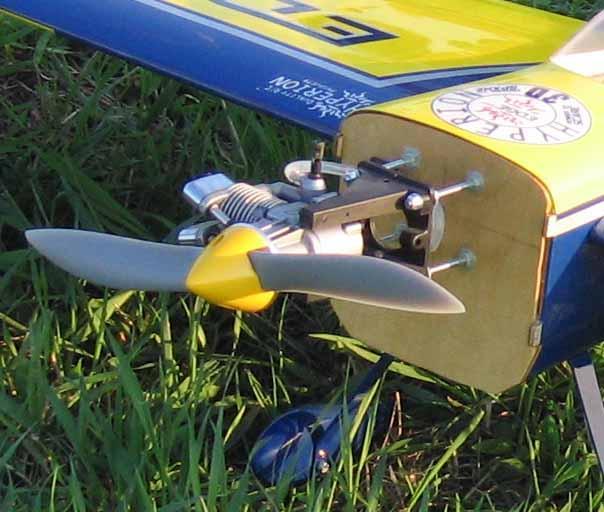

Встал вопрос по шпангоуту, нужно ли заклеивать отверстия? При работающем двигатели пропеллер будет гнать воздух через отверстия в капоте и далее через отверстия в шпангоуте будет попадать в фюзеляж в котором, как таковых выходов для воздуха нету. В магазине посоветовали прорезать отверстие в днище фюзеляжа, при этом ничего похожего в инструкции не упоминается.
Прошу совета. Фотографии приложены ниже.
Лучше заклеить шпангоут и всё покрыть топливостойким лаком.
Спасибо! А чем лучше заклеивать ? Отверстие в фюзеляже не надо делать ?
Тем чем у вас имееется: тонkой 1.5-2мм фанеркой, балсой, липовум шпоном. В фюзеляже dырок не резать. Как заделать - смотрите по месту.
Но если заклеить шпангоут, то двигатель будет плохо охлаждаться.
Разве нет?

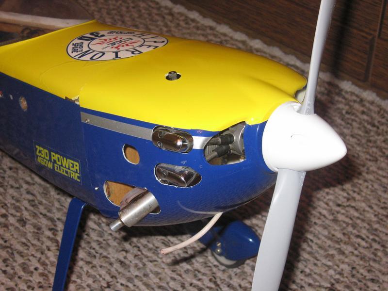

Там пол двигателя выступают за капот - охлаждения хватит за глаза. Вот так выглядел мой мотошпангоут на Эджике
rcopen.com/files/4866de42997073007703f4cb
А вот так выглядел капот - охлаждения хватало
rcopen.com/files/48c8834e9970730077040037

Вы че ребята? На калилку 46 класса такие сервы ставить. Стандартные как минимум по 3,5 кг. Это вам не пенолет. Выходные отверстия в капоте должны быть в три раза больше впускных. Обычно снизу капота хайло вырезается. Моторчики греются сильно и от перегрева имеют свойство глохнуть. Цилиндр двигателя обязательно должен обдуваться набегающим потоком. Заделывать отверстия в шпангоуте смысла нет, но и хуже не будет. По поводу скобы. Должна быть однозначно. И очень желательно это место укрепить дополнительно, допустим металлической или текстолитовой накладочкой. Заложенная производителем в этом узле прочность зачастую недостаточна. Поверьте опыту. Я две модели так потерял. И еще законтрите все петли штырьками. Зубочистками, гвоздиками, чем угодно. Очень имеют склонность вылетать в полете, с явно нехорошими последствиями. Расходы зажмите для начала, до 70% от минимальных. Экспоненту тоже 70%. Модель очень верткая. Ну и удачи в полетах.
Топливо во все дырки полезет в фюзеляж и он в итоге развалится.“Поверьте опыту.”
Это в том случае если весь двигатель находится под капотом. А у автора, судя по фото, половина двигателя будет за капотом.
