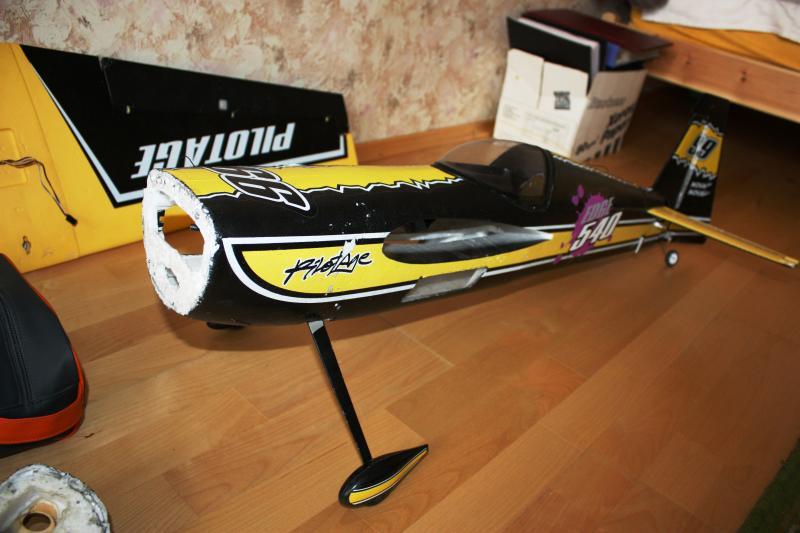

Имеется самолет edge 540 из epp купленный в пилотаже ((
Зачем-то покрасил его синей краской после ремонта и понял, что вес самолета стал больше. В итоге двигателю не хватает мощности чтоб поднять эту птичку в воздух. Встал вопрос поставить на него максимально мощный двигатель. Посоветуйте пожалуйста где и какой взять. Очень хочется на нем еще полетать.
Всем заранее спасибо большое.

Размах крыла 1200
Вес без аккумулятора получился 1кг.
