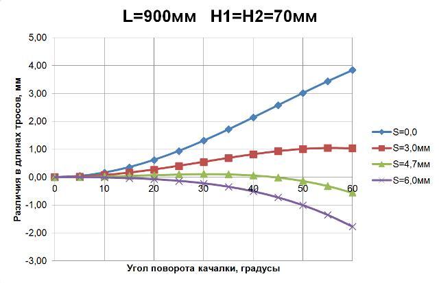

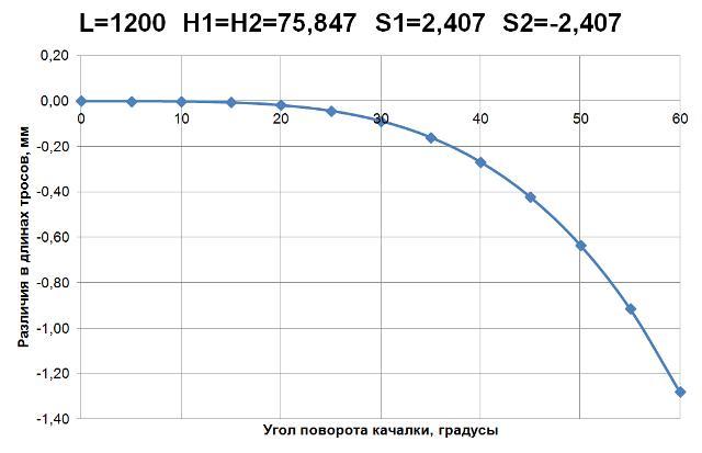

Maxicus
Понравилась идея с Excel, несколько вечеров вспоминал, чем синус лучше косинуса. В итоге получился калькулятор xpullpull.xls, позволяющий оценить поведение второго тросика при разных углах отклонения качалки.
Попробовал с его помощью подобрать величину смещения отверстий качалки для такой геометрии:
  • Расстояние между осями качалки и руля: 900 мм
  • Расстояния между отверстиями для тросов в качалке и кабанчике: 70 мм (одинаковые)
  • Отверстия кабанчика не смещены.
Без смещения отверстий поворот сервы на 50° дает 46° на руле, а ведомый тросик при этом “удлиняется” на 3 мм.
После смещения отверстий в качалке на 3 мм руль отклоняется уже на 49°. Провисание уменьшается до 1 мм.
Если сместить отверстия еще на 3 мм, то провисание исчезает, а вместо него появляется “натяг” в 1 мм. Угол отклонения руля уже на 2° больше угла качалки, но “натянутый” ведомый тросик, скорее всего, будет препятствовать такому отклонению.
Похоже, что оптимальным будет смещение на 4.7мм, которое для углов качалки до 50° обеспечивает совпадение длин тросиков в пределах 0,1мм.
В постах #19, #42 и #84 предлагалась геометрия с перпендикулярными тросами и звеньями качалки/кабанчика. Для размеров из #84 этот подход исключает провисание и дает легкое натяжение (<0.6мм до 50°) ведомого тросика:
Желающие могут поиграть в приложенном файле со своими цифрами. Исходные данные необходимо ввести в желтые ячейки, результаты смотреть на графиках. Файл от изменений не защищен.
Разумеется, это взгляд только на геометрию привода с перекрещиванием тросиков. Точность измерения, погрешность изготовления, скоростной напор, нагрузки в полете, целесообразность и другие интересные темы остались нераскрытыми.
xpullpull.zip
longman
Александр, огромное спасибо за калькулятор.
Считает абсолютно правильно, Без каких либо погрешностей и допущений.
guktu
Отличная работа. Сам думал над расчетом офсета качалки сервы, но безрезультатно.
