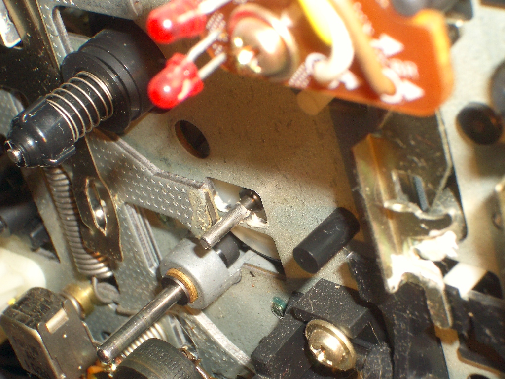

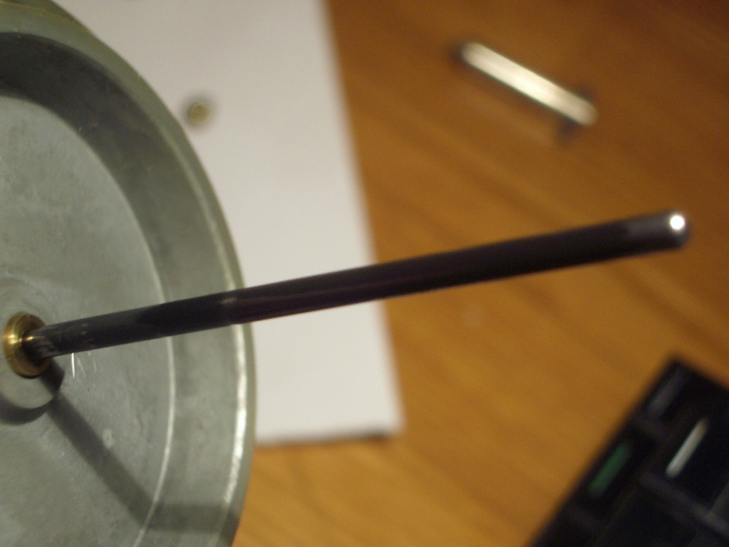

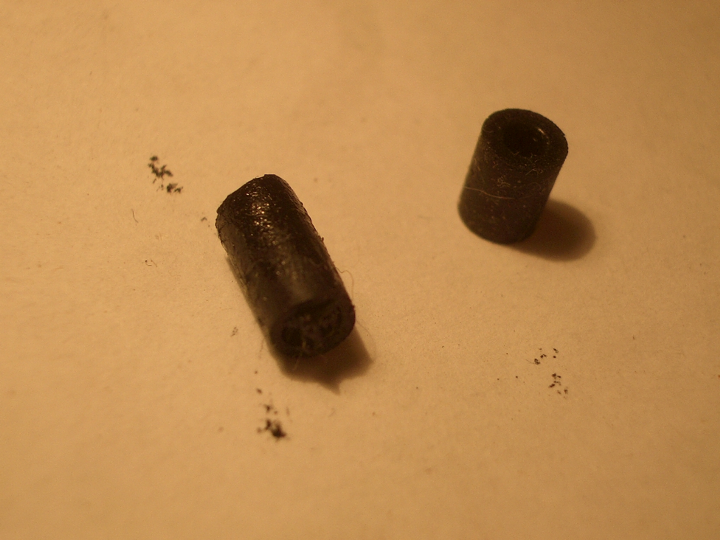

То что на первом фото (как видно уже расплывшееся и пришедшее в негодность) надевается на то, что на втором фото
А вот то, что некоторые используют, как видно на фото, тут “бутерброд”, т.к. внутренний диаметр трубки больше (в итоге использовали две трубки).
А вот как это выглядит в сборе, резинка эта не на виду, а в стакане с боковым вырезом, к этому вырезу колесо сбоку подходит (не самое удачное фото для понимания, конечно)
