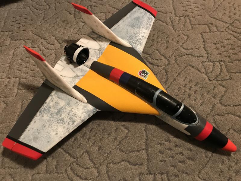

Так ребята , импеллеры бывают разные …😃 Заказал фан Джет ультра ( не версии 2 ) . Сейчас изучаю импеллеры , планирую воткнуть 70 . Ну это как бы понятно вам всем , но я пока делаю всё на ощупь 😃 . В итоге хочу собрать не совсем медленный пепелац с минимум места в багажнике , стартом с руки без ВВП. Эстетика должна быть безусловно , колхоза должно быть минимум . Вдохновил Андрей со своим " шилом " . Андрей , к тебе будет ещё 1000 вопросов , ну жалко просто так новую тушку резать . Я понимаю , что хочется , но ошибиться не хотелось бы . Первый старт я сделал 😃
redsszmei
Велкам в наш клуб брат! Надеюсь на неделе заберу Своего битого Фана и приступим. Рад что единомышленник к нам добавился, поверь это интересно.
moonyar:
ЭПО материал чем и хорош, реж не хочу, что отрезал лишнего, всегда мгновенно можно приклеить обратно на циакрин, без потери прочности.

moonyar
Смотрю твои фото , не знаю для кого как , для меня шедевр , шило твое просто картина Пикассо 😃 . На мой взгляд это должно быть именно так 😃.
redsszmei
Спасибо, приятно. Надеюсь и у тебя не хуже получится, но для начала за экстерьером гнаться не надо, главное что бы полетел самолет норм. Шило в процессе постройки красотой не отличался.
