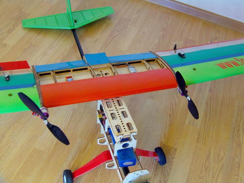

Двухмоторный- очень удобно именно для ФПВ: удобно компоновать аппаратуру, не мельтешит впереди винт, загаживая картинку, самолет очень хорошо летает за счет того, что винты обдувают крыло и ХО.
redsszmei:
когда моторы маленько враздрай(а это почти всегда)
Ерунда: если моторы, винты и регуляторы однотипные- разброс тяги (во всем диапазоне оборотов)- не превышает 1%, сам пробовал. А если еще и винты правый\левый- вообще песТня!

Вторая фотография, это FPV носитель? Профиль крыла реально хорош, был типа такого у Calmato Sport… Список есть, смотреть не буду…
Да, ФПВ-БПЛА

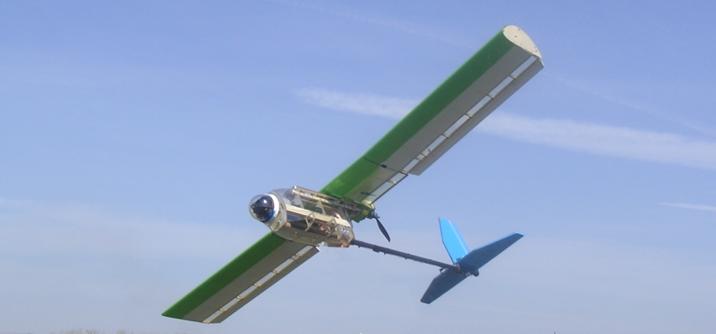

Я в 2011-2013гг производил их серийно (первое фото- это тот же самолет, но в другой компоновке): специально разработал трансформируемый аппарат, который путем установки разных элементов (консоли, моторамы) превращался в разные по грузоподъемности и летным характеристикам. была даже версия с вертикальным взлетом…
Был с размахом 1700, 2400, толкающий с верхним расположением мотора, тянущий- двухмоторный…Летал, кстати- шикарно!
Причем, поскольку набор резался на лазере, а ХО, лобики крыла и также- половинки фюзеляжа- формовались на вакуумформовке, то при сборке или ремонте никакой подгонки деталей- не требовалось!
И сборщик совершенно не обязательно должен был быть классным моделистом: там просто ничего нельзя было вставить “не туда”😃 Да и центровка достигалась не накладыванием балласта, а переставлением центроплана в отверстиях на верхней стороне фюзеляжа- ведь вес нагрузки мне не был заранее известен?
Да и ремонтопригодность была на высшем уровне: сломал консоль- вставил новую и все дела.
Насчет профиля- стандартный CLARK-Y 14%/ www.google.com/search?q=clark+y+14&oq=clark+y&aqs=…
Очень удобный и надежный профиль: самолет садился на скорости 8 м/сек.
А за счет приличной толщины профиля- в центроплан влезало много всего, включая зеркальный ф/а.
