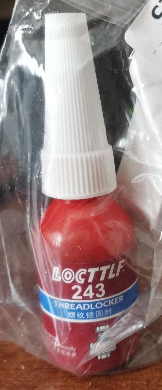

Пришёл с алика фиксатор резьбы:

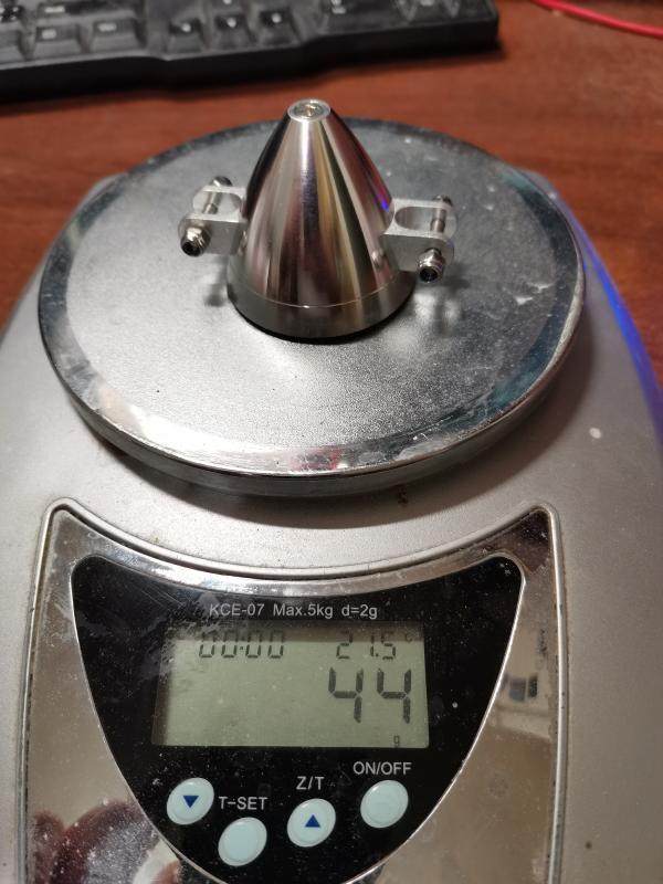

Вот и хаб винта пришёл:
