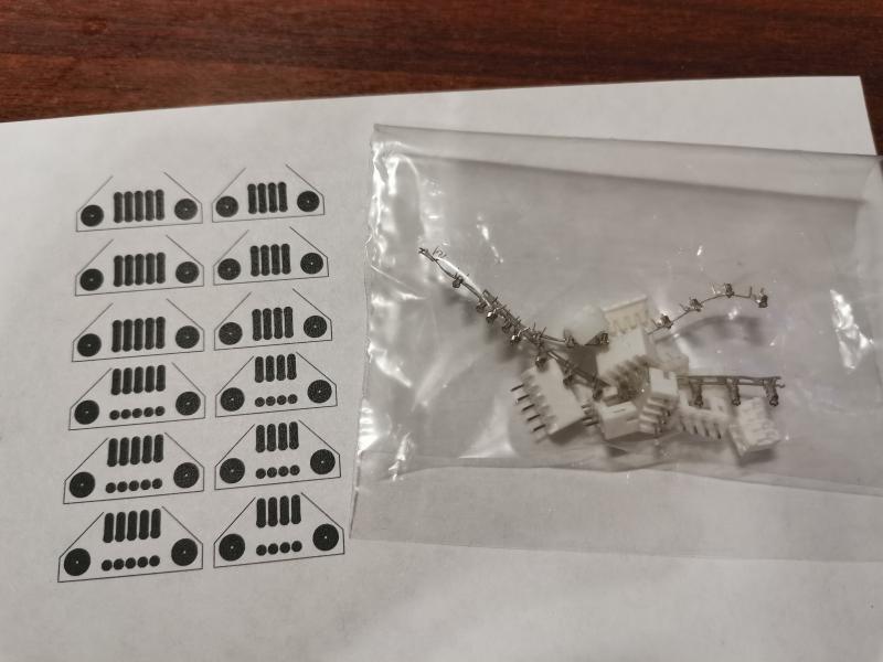

Я вот подумал, что поскольку к контроллеру проводку я буду припаивать, то значит надо поставить разъёмы где-то в стороне. Ведь не стоит держать видеопередатчик включенным, если настраиваешь полётник. Я купил вот такие разъёмы и думаю поставить их на передатчик. Вначале я хотел их на всё поставить, но, думаю, что это лишнее.
Я нарисовал в программе Proteus схему разводки печатных плат. Напечатал. Результат видно на фото, собственно, как и сами разъёмы:
Полетник же настраивается без подключения питания, через USB, соответственно передатчик будет выключен. При необходимости подключения питания. передатчик можно установить на минимальную мощность, или вообще настроить динамическое изменение мощности. В Айнав такая функция реализована, в Арду не знаю.
Veider1972
Ну, в принципе да. Что-то я про это запамятовал. Значит не буду возиться с этими переходниками…
