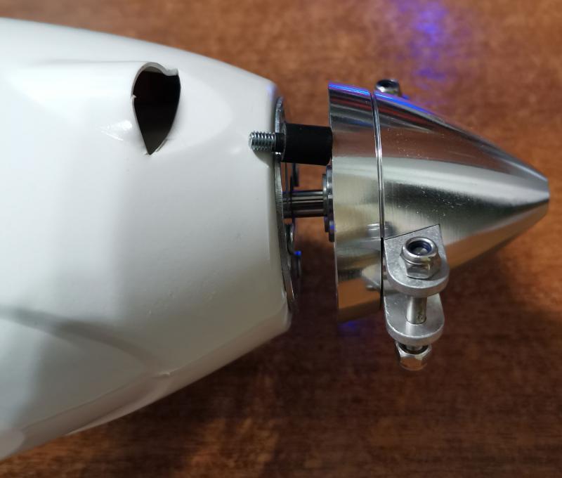

…получил антивибрационные проставки. Хочу попробовать на них мотор поставить…
Не со всеми БЕНЗИНОВЫМИ движками используют сайлент-блоки (а эти проставки их разновидность).
П.С. категорически советую перед любым решением по данному планеру проводить распространенный индейский обряд “нахуа”.
Veider1972
Да вот потому что кто-то написал, что вибрация от мотора будет передаваться на камеру
Andron1967
Вадим не слушай всех подряд, это ты переборщил с проставками

Aleksandr1974
Veider1972:
это на коптере с кучей движков и винтов. Здесь-же нужно отбалансировать проп (или лопатки, если складень) и этого будет остаточно. Ну в крайнем случае придется балансировать ротор движка. Если даже после этого будет вибрация, то устранять её придётся не сайлент-блоками.
stud
Veider1972:
Сегодня получил антивибрационные проставки. Хочу попробовать на них мотор поставить
Можно было обойтись обычными резиновыми проходными втулками.
Пенопласт хорошо гасит вибрации. Полетайте. Возможно они не понадобятся.
На бальзовый или на стеклопластиковый самолётик они однозначно нужны.

Nik_son
Не заморачивайтесь с этими антивибрационными приблудами. Отбалансируйте пропеллер хорошо и будет вам счастье.

Veider1972
Добрый вечер, друзья!
Дискуссия вышла весьма горячая, но, тем не менее, я всё же поставлю проставки, которые купил. Потому что они по размеру как раз равны получившейся пустоте между хабом винта и фюзеляжем. Оставлять такую дырку или пилить вал мотора, думаю, не стоит…
Turist
Veider1972:
Они слишком мягкие для двигателя,и будут служить усилителем вибраций(особенно в резонансе).Ну а там сами смотрите.(Основано на личном опыте)
Andron1967
Вадим откуда у тебя такой зазор пипец, че ты там накрутил с мотором, небось прикрутил мотор без стеклотекстолитовой проставки
Nik_son
Ставьте конечно, нам же интересно что с этого получится 😃. Попкорн уже купили, ждемс.
