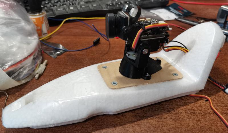

Сегодня доделал платформу для камеры:
Pan камера поворачивается даже больше, чем на 180°.
