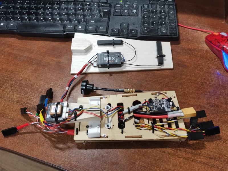

Добрый вечер, друзья!
Сегодня дошёл вот до этого:
Теперь надо проверить, идёт ли звук с камеры на очки, и если нет, то установить микрофон. Ставить думаю внутри на эту же площадку. Свист воздуха, наверное, тоже будет слышен, поскольку фюзеляж внутри продувается.
Возможно придётся немного вперёд сдвинуть GPS приёмник, если крылья не будут защёлкиваться.
Поскольку я припаял выводы серв со смещением на одну, то долго пытался перенастроить их программное подключение. Буквально 2 дня на это убил, пока не установил бета версию mission planner. После этого всё быстро получилось.
Также запрограммировал arm/disarm на тот же переключатель, что и на пульте…
В общем, работа идёт…
Raider
Не надо армить выключателем, это большая ошибка.
Veider1972
Raider:
Дело в том, что у меня пульт заармлен на этот же выключатель и при включении пульта он проверяет его положение. Или же я могу его нечаянно назад переключить? Пожалуй да… Надо значит переделать…
Raider
Veider1972:
И получится дизарм в воздухе, потом армите в воздухе и автопилот забывает старые координаты дома и ставит текущую высоту как нулевую.
Чем не устраивает стандартный арминг арду?

Raider
Газ в ноль и руддер 5 секунд полностью вправо - арминг.
То-же но руддер 5 секунд влево - дизарм.
Если ARMING_RUDDER 1 то только арм (без дизарма), если ARMING_RUDDER 2 то будет работать и арм и дизарм.
