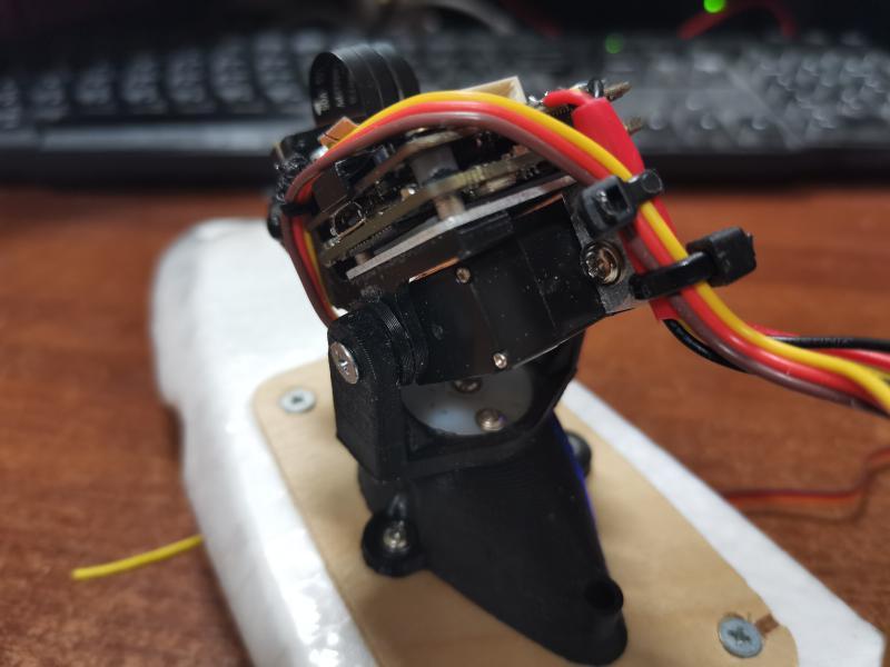

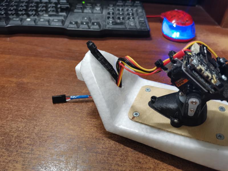

Veider1972
Добрый вечер, друзья!
Сегодня таки нашёл микрофон. Поставил его так:
Сфоткал подробнее платформу:
Как видите, правая сторона держится на серве, левая на подшипнике. Заедать там нечему. Думаю, что всё дело в металлических шестерёнках. Возможно они не идеально круглые или заусенцы где остались… Думаю, что всё-таки лучше сюда ставить сервы с пластиковыми шестернями…

[QUOTE=Veider1972;8082558]Д. В вертикальной плоскости камера вращается немного рывками. Не знаит кто-нибудь какого-либо способа сделать работу сервы плавной?
Промежуточная шестерня зуб потеряла?
Veider1972
Вряд ли новая серва с металлическими, как было в описании, шестернями могла без зуба на одной из них приехать…

Veider1972:
У меня из нескольких новых серв с металлическими шестернями, одна вращалась с рывками. Проверял перед установкой. Продавец деньги вернул.
