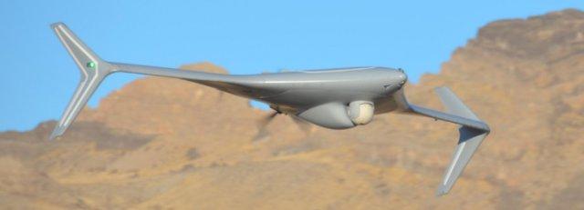

Была когда то тема. “Для чего обратное V на крыле?” Последнее сообщение по аэродинамике Лк было:
Ну тут все просто. Отсутствие вынесеных назад киля и стабилизатора, т.е. хвостового оперения делает аппарат значительно менее стабильным в полете. Во всех направлениях и плоскостях. И приходится прибегать к разным ухищрениям. Да и стабильность на разных скоросных режимах плавает гораздо сильнее, чем у классики. Хотя, судя по бойцовым птицам и примитивным доскам с моторчиком, летать будет даже кирпич.
С этим, что то нужно делать.
Вот для начала перевод из RCSoaringDigest.
Стреловидные ЛК и боковая устойчивость.
Одна из граней бесхвосток всегда интриговала нас – способность стреловидных ЛК к полету на большой скорости без проявления склонности к голландскому шагу, и высокая спиральная устойчивость на низких скоростях, например при парении в терме.
Это заметно отличается от того, что мы видим у высококачественных классических планеров.
Конструктор классического планера с крестообразным оперением должен очень хорошо сбалансировать V крыла и площадь вертикального стабилизатора (поперечную и продольную устойчивость). Но все равно остается тенденция к голландскому шагу на больших скоростях и требуется использование противоположного отклонения элеронов для компенсации спиральной неустойчивости при выполнении круговых разворотов в парении.
Поскольку и площадь вертикального стабилизатора и геометрическое V крыла не изменяется в полете, что же тогда позволяет стреловидным ЛК «нарушать правила» и иметь хорошую устойчивость во всех режимах.

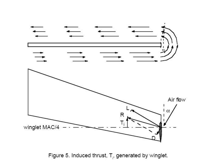

И последний рассматриваемый фактор это винглеты. Чаще всего используемые на ЛК, расположенные сверху крыла винглеты, существенно увеличивают эффективное V крыла.
Если винглеты расположены на прямом крыле сверху, и крыло отклонилось по оси Z (имеет не нулевой угол рыскания), передний винглет при этом будет вызывать увеличение подъемной силы концевой части крыла. Отклоненный назад винглет будет вызывать уменьшение подъемной силы, части крыла где он расположен. Общий результат будет в создании винглетами момента крена при рыскании.
Приращение эффективно V крыла, при использовании винглетов, может быть рассчитано по формуле. Где hw –высота винглетов, S –полуразмах крыла.
Из формулы можно увидеть, что чем больше высота винглетов, тем больше эффективное V крыла.

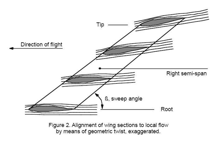

Крутка у стреловидных крыльев, влияет на эффективное V крыла, уменьшая его. Излишняя крутка может сильно уменьшать эффективное V крыла, иногда до отрицательных значений на больших скоростях. В результате крыло не может летать в инверте.

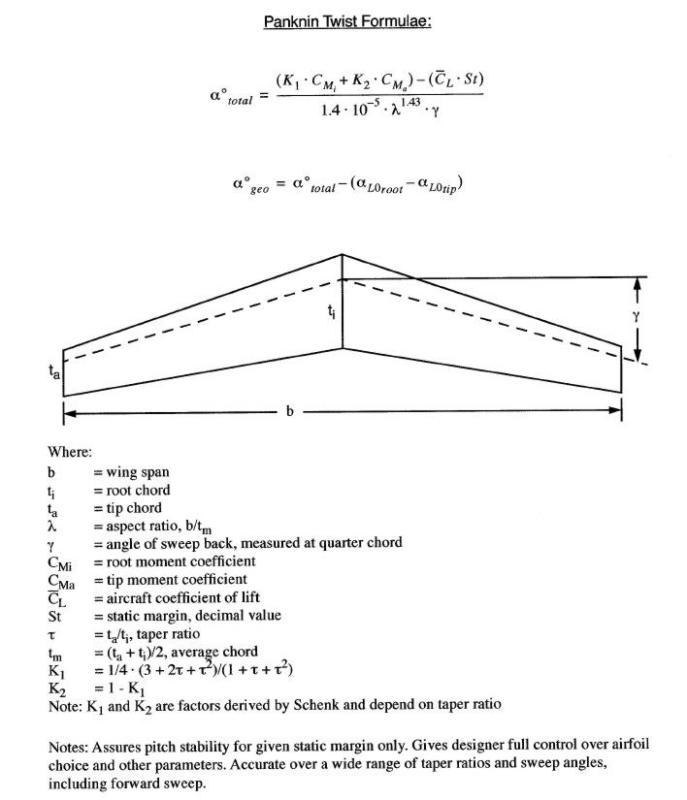

Наше желание строить стреловидные ЛК было вызвано презентацией Др. Уолтера Панкнина (Dr. Walter Panknin), на симпозиуме MARCS в 1989г.
Др. Панкнин описал относительно простой метод определения геометрической крутки для стабилизации ЛК. Он принял, что крутка будет распределена по полуразмаху так, что – корневое сечение будет 0 град, а концевое установлено на некоторый отрицательный угол, и при этом передняя и задняя кромки консоли будут образовывать прямые линии. Крыло Др. Панкнина “Flying Rainbow” использует этот тип распределения крутки.

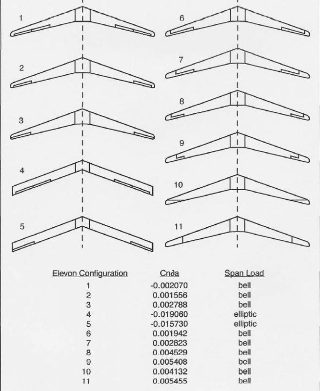

Еще один эффект эллиптического распределения проявляется при использовании элеронов.
При отклонении Элеронов, формы сечений крыла изменяются и создают не только подъемную силу но и сопротивление. При отклонении элерона вниз коэффициент сопротивления профиля больше, чем у профиля при отклонении элерона вверх. В результате , при этом возникает отклонение носа (рыскание) в противоположную повороту сторону.
В ЛА обычной схемы эта тенденция может быть уменьшена дифференциальным отклонением элеронов (отклонение вверх больше, чем отклонение вниз) и компенсацией рулемнаправления.
Для стреловидных крыльев, без вертикального оперения, нейтрализация этого эффекта в
конструкции, обязательна, так как использование дифференциала элеронов нежелательно из за его влияния на поведение ЛА по тангажу.

Расположение этой точки может быть использовано для определения угла атаки локального сечения крыла, так как при увеличении угла атаки эта точка двигается по нижней поверхности крыла, назад к задней кромке.
В случае прямого крыла, с эллиптическим распределением (без крутки), расположение точки разделения потока на сечении профиля, остается постоянным вдоль всего размаха.
У крыла со стреловидностью, положение точки разделения меняется вдоль размаха. Каждая секция крыла отклоняет поток на следующей секции так, что точки разделения смещаются постепенно назад. Это свидетельствует об увеличении угла атаки.
Из за изменения потока вдоль размаха, на стреловидном крыле, эффективный угол атаки, от корневого к концевому сечению, увеличивается. В результате, срыв начинается с концевого участка крыла.
Для обеспечения постоянства ушла атаки вдоль крыла, требуется некоторый отрицательный угол крутки. Это делает, распределение подъемной силы более эффективным и уменьшает тенденцию к срыву на концах крыла.

Индуцированная тяга при использовании винглетов.
Один из примеров индуцированной тяги, это действие винглетов на стреловидном крыле.
Некоторые читатели не могут поверить, что это действительно работает.
Рис.5 показывает крыло (при виде сзади)и поток воздуха двигающийся вдоль нижней поверхности крыла, от корневых сечений к концу крыла, с возрастающей скоростью. Поток вокруг конца крыла двигается почти по окружности, но к этому движению добавляется скорость встречного потока. Поэтому результирующий поток попадает на винглет под некоторым углом α.
Ситуация работы векторов, в данном случае, аналогична рассмотренной на Рис.4D. Когда ЛА разгоняется суммарным действием веса W и аэродинамической силы R1. Но в случае винглета силу веса заменяет аэродинамическая сила противоположного винглета.
(Для тех кто сомневается, можно смоделировать с мокрым куском мыла, сжав его в руке😁)

Внешнюю секцию стреловидного крыла, можно представить, как «распрямленный винглет». Действие крайних секций и винглетов у стреловидного крыла аналогично.
Один из примеров индуцированной тяги, это действие винглетов на стреловидном крыле. ​
Рис.5 показывает крыло (при виде сзади)и поток воздуха двигающийся вдоль нижней поверхности крыла, от корневых сечений к концу крыла, с возрастающей скоростью. Поток вокруг конца крыла двигается почти по окружности, но к этому движению добавляется скорость встречного потока. Поэтому результирующий поток попадает на винглет под некоторым углом α.  ​ ​
в инете появляется всё больше моделей где винглет крепится не на крыле а за крылом. начинается с задней кромки. получается в этом случае винглет не препятствует перетеканию потока на крыле. а если добавим сюда срыв потока или завихрения с конца крыла то получается винглет
стоит в мёртвой зоне.
или здесь действуют другие силы…
GreenGo
basilio26:
в инете появляется всё больше моделей где винглет крепится не на крыле а за крылом. начинается с задней кромки. получается в этом случае винглет не препятствует перетеканию потока на крыле. а если добавим сюда срыв потока или завихрения с конца крыла то получается винглет стоит в мёртвой зоне.
Вопрос сложный, тем более для моделей. Я пока здесь больше переводчик:) но предложил бы увеличить размах для повышения качества, а винглеты использовать как вертикальные стабилизаторы:)
Встречный поток конечно сдувает перетекающий снизу крыла поток назад, но как это оценить?
butt
При малых числах Re перетекание потока с области повыш. давления на меньшее можно пренебречь,прочитайте Шмитц-Аэродинамика малых скоростей
