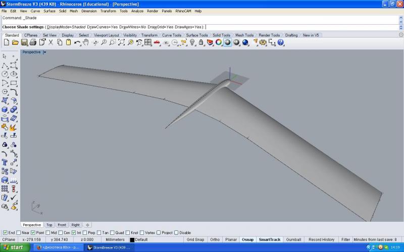

аэробайка
реальное аэрокачество 21-23 у летающего крыла с фюзеляжем будет только при размахе 12-14 м при числах ре миллион!в нашем удобоваривом габарите 1.8-2.0 м качество не превысит 10-12 так как ре 150-200 тысяч!

UncleSal:
А можно в двух словах, если не затруднит - почему? Форма-то вроде ведь вполне себе кошерная, плюс народ наверняка его в XFLR промучал
Стреловидность, удлинение, размер винглетов всё не оптимальное. На таком размахе теоретическое качество должно быть не меньше 25.

Всё конечно от задачи. Давайте модельку, я подкорректирую, тогда померяемся.

Ну ка по быстряку - какой угол стреловидности в моём проекте?
Тот который рождается в мучениях в недрах форума? Там на картинке нарисовано.
Lazy
DrRinkes:
В котором месте?

По линии четвертьхорд замерьте, по передней кромке меряют только оленеводы.
