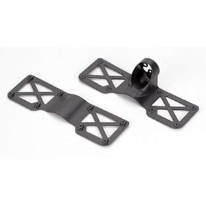

Есть крепление мотора от PARKZONE F-27C STRYKER
но если его просто прикрепить, мотор будет направлен вниз, стоит ли с ним возится, или лучше сделать что-то с нуля?

купил вот таких мотора пакетик и пользую. Вклеиваются в крыло отлично, угол можно регулировать шайбами при креплении мотора. Красиво, надежно, мотор легко меняется.
Можно фото? Что-то туплю…
