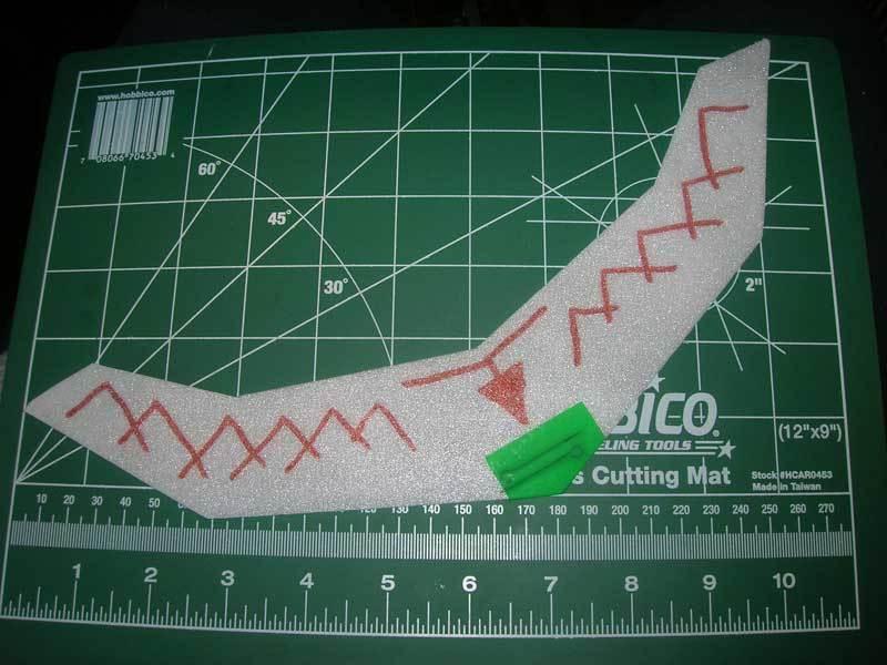

Собрал тут с ребенком такую штуку - rcopen.com/files/479ec3d8997073007748ad6c из соседней ветки. Летит плавно и красиво по комнате, хотя по сути простой кусок плоской потолочки с грузиком.
И возникла мысль - а что если сделать ЛК без вертикального оперения, лететь будет? Заманчивая мысль в плане удобства транспортировки, плоское крыло гораздо удобнее в пакет класть 😃
Полетит, или смысла заморачиваться нет?

DVE:
Полетит, благодаря достаточно большой стреловидности будет сохраняться курсовая устойчивочть болееменее. На малых скоростях будет плохо((((((((((
