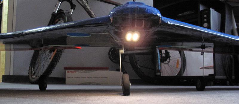

2) Название аппарата и материал/технология изготовления BatWing, материал: пеноплекс, потолочка, линейки дерево, удочка телескоп-ая из стеклоткани, скотч. 3) ВМГ - мотор, пропеллер, аки (можно указать тягу в статике, ваты потребляемые…)
35, 12/8-14/7, 3S2P 4400 mA. 4) Полетный вес и максимальный полетный вес, который испытан
3300-3500 грамм,
размах крыла = 2300 мм,
площадь = 90 дм2 5) Напишите как летает (характер аппарата, плюсы и минусы)
плюсы: спокойный полёт, время в небе >20 минут, почти не сдувается ветром, полёты только на видимом удалении. Используется как носитель камеры (nikon s500)
минусы: нужна ровная ВПП более 8 метров, взлёт только с колёс.
