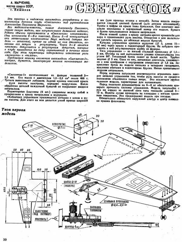

Есть очень простая и неубиваемая модель под мк-17, самое то для обучения-кодовая с первых страниц книги “Лети модель”, правда она только для полетов “блинчиком”, зато проще и не придумать наверное, материалов минимум и все сосна.
нервюры под крыло можно выпилить из "фруктовых "ящиков, наверняка на местном рынке такие валяются на задворках, или в магазинах спросить. Сосновые рейки используются достаточно крупных сечений. Помнится я, когда начинал-покупал сосновые рейки в строительных магазинах, потом метровую рейку распиливал…т.е муд…ся вдоль обычным лобзиком на меньшие сечения и дальше рубаночком их и шкуркой на бруске…что-то вспомнил и дурно стало 😁
