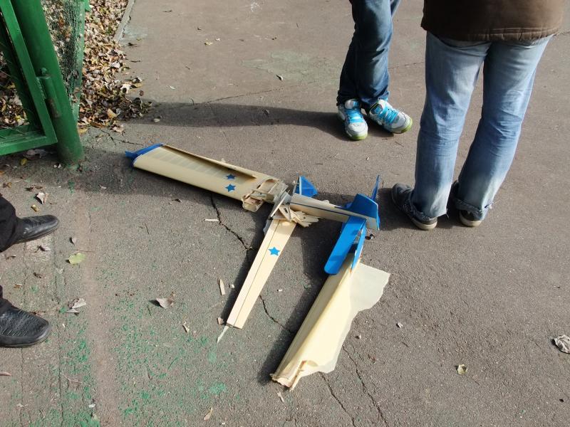

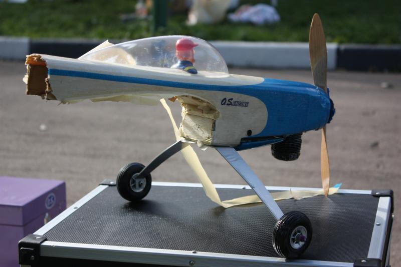

Хороший самолёт! У меня было два Бродаковских Ориентала, один АРФ, а второй - кит! На мой взгляд надо сразу выбросить родной капот и сделать свой из бальзы, я делал не съёмный. А так же усилил бы крепление шасси, на “арф” его вырывало при посадке на “травку” пару раз. Ну и на усмотрение - усилить крепление качалки, и не забыть тросики в качалку завести через какие-нибудь трубочки, иначе тросы перережут качалку.
АРФ в виду веса и загрузки хвоста (мотор ЛА40) летал “туго”, а вот собранный с уменьшенной мордой с ЛА40 летал просто изумительно.

По какой причине самолет встретился с землей? Качалку перетерло?
Уже не помню почему, вроде мотор на последней фигуре над головой встал. Качалку на АРФ начало перетирать (когда разбил - осматривал), так что лучше сей момент учесть заранее.
