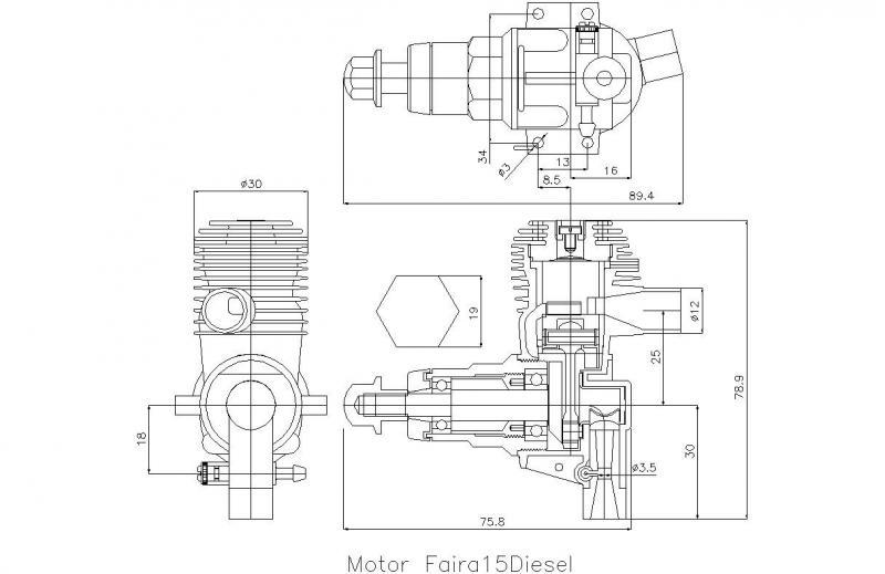

  1. Судя по картинке, не самый короткий всас. придумали. 2. “Короткий путь” не геометрическое понятие, а газодинамическое, т.е. в требуемом объеме без препятствий. 3. Вы пробовали фторопласт на смачивание модельными топливами и знаете технологию (Дюпон-Тефаль) как его наносить?

Интересно, куда девалось топливо?
Известно куда девалось топливо! У вас была правильная камера при низкой степени сжатия. Такие эксперименты я проводил с конца 60-ых, результатами делился с друзьями, слава Богу, помогало! Обороты не меняются иза динамики мотора, но крут. момент объязательно увелисивается при большем заряде. Обороты еще связаны с параметрами муфлера (длиной и объемом в обратной НЕпропорциональной зависимости).
Андрей79
ДедЮз:
в длинных каналах и через носок.
В современных скоростных моторах с всасыванием через вал длина канала небольшая. Расстояние между задней кромкой золотникового окна вала равна ширине коренного подшипника плюс щека вала и 1 мм на уплотнение. Внутренний диаметр “канала” огромный, что больше напоминает полость, а не канал…
