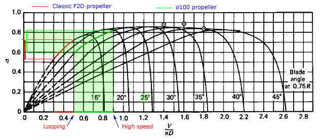

Propeller efficiency - КПД пропеллера
Today we use big diameter propeller with low pitch for F2D
Сегодня мы используем пропеллер большого диаметра с низким шагом для F2D
The efficiency of this type of propellers is typical 75% at high speed and down to 55% in looping
Эффективность этого типа гребных винтов типична для 75% при высокой скорости и до 55% при петлеобразовании
Propeller with higher pitch should be more effective but we must reduce the diameter for the engine to stay at the speed it is designed for.
Пропеллер с более высоким шагом должен быть более эффективным, но мы должны уменьшить диаметр для двигателя, чтобы он оставался на той скорости, для которой он предназначен.
A small propeller with a high pitch should be more effective.
Небольшой пропеллер с высоким шагом должен быть более эффективным.
I made a simple test with a cut down Team Race propeller (ø100 mm)
Я сделал простой тест с сокращенным пропеллером F2C Team Race (ø100 мм)
Here is a video from the flight test
Вот видео из летных испытаний
This small clumsy propeller is almost performing as well as a fully optimized big diameter propeller!!!
Этот маленький неуклюжий пропеллер почти выполняет, а также полностью оптимизированный пропеллер большого диаметра !!!
Time for redesigning our F2D propellers (Google: Propeller efficiency)
Время для пересмотра наших пропеллеров F2D (Google: Propeller efficiency)
Happy April Fools’ Day - Днем первоапрельский
/Henning
