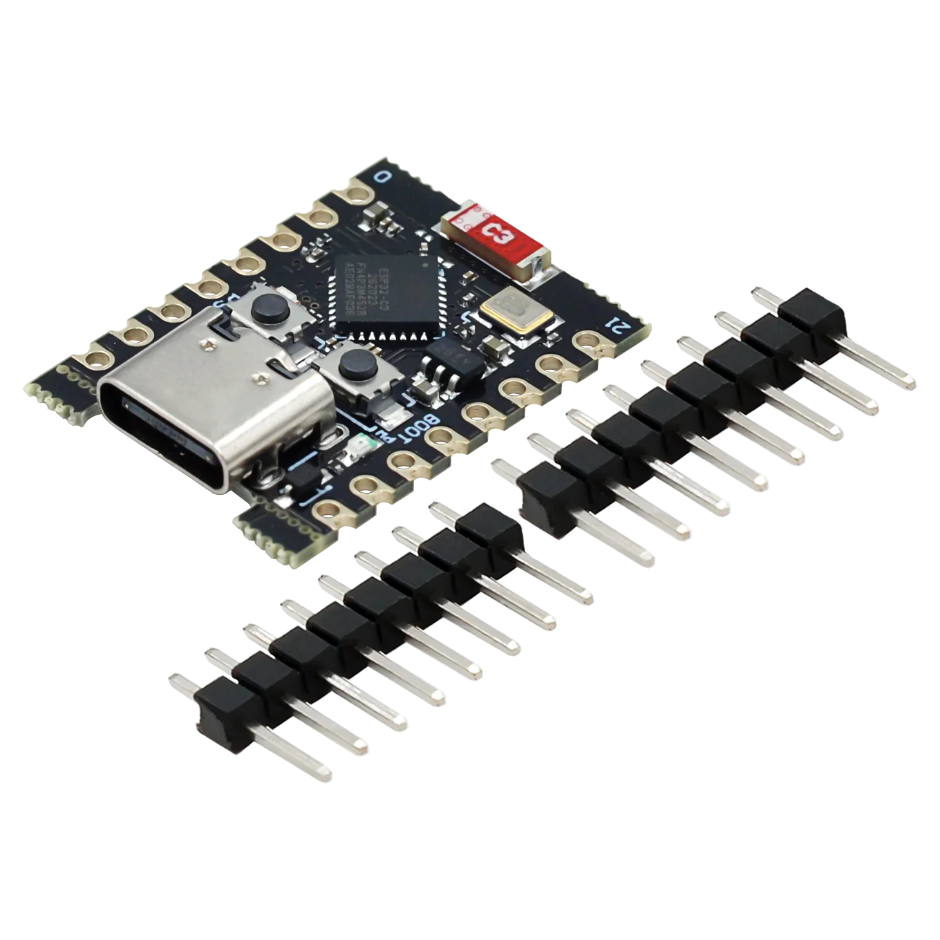

но … “нашел в себе сил”(шутка естессно) и заказал вот такую платку
Супер мини макетная плата ESP32 с Wi-Fi и Bluetooth
все удовольствие 190 рублей, на 20 рублей дороже чем Arduino Pro Mini, но …
дьявол, как известно, кроется в деталях,
у этой платы есть WiFi и BT, а значит реально реализовать управление через WEB интерфейс
но это пока только проекты )
VitalikV
Читал я тесты про esp32, пишут что она намного слабее чем ардуино и аналоги, что то там со скоростью вычислений связано, в “простонародье тупит”))
Маркс
хрень пишут )), у Меги 328 16МГц тактовая частота, т.е. 16 млн простых операций в секунду,
а у ESP32 40МГц в два с половиной раза больше.
в таймере нет большого количества вычислений, а один цикл больше 2 мс, т.е. больше 32000 тактов,
до хрена времени )
FLASH память, то куда программа записывается 4МБ супротив 32КБ у 328,
с энергонезависимой памятью примерна та же байда,
безусловно какое то количество ресурсов будет отбирать WiFi, но не так много и только при работе
VitalikV
За что купил, за то и продаю, тест был не с про мини, а с аналогами от ардуино и им подобным. Отсюда у него и цена как у про мини, а сравнивали его с какими то чипами с похожими характеристиками.
Маркс
Ардуинки в основной массе на Atmega328p, есть на Atmega2560,
но там тоже не далеко ушли теже 16МГц и чуть больше (256КБ) Флэш память,
но при этом куча портов выведенных на гребенку
я бы с удовольствием все сделал на STM32, там и среда разработки сильно лояльная
и возможности даже у младших процессоров на порядок выше,
но плат разработки маленького размера типа Про Мини на STM32 нет
а платка ESP32 из поста выше, размерами гораздо меньше, а возможностей в разы больше
дело в том, что портов I/O на таймере много не надо,
  • I - кнопка
  • I - прерывание от частотомера
  • O - порт управления регулятором
  • O - светодиод
  • i2c - для подключения гироскопа (опционально)
VitalikV
Предложенная плата, это аналог climb and dive таймера.
А вообще, все удачные зарубежные таймеры сделаны на pic-контроллерах, и их ресурсов достаточно и для гувернера и для акселерометра с гироскопом, но надо рисовать и паять плату.
Почему то таймеры на базе макетных плат по типу ардуино,особого распространения не получили. Толи не смогли заставить работать правильно, толи боятся экспериментов)))
VitalikV
Что касается wifi, то многие телефоны хреново работают в режиме точка точка, да и многим пользователям вбить статику на телефоне, целая проблема… Поэтому надо поднимать точку доступа на платке, нагружать dhcp сервер, чтобы телефон подключался к контроллеру, плюс туда загружаем веб интерфейс. Круто, но сколько всего надо запихать в таймер. А еще надо как то телефону объяснить, что если нет интернета на этой точке доступа, то не надо от нее отключаться и переключатся на 4g.
У блютус, надо программку для андройда написать, через готовые терминалы, не совсем удобно настраивать ,надо подсказку с собой таскать, так сделан kordtimer, который продают в фасршопе.
