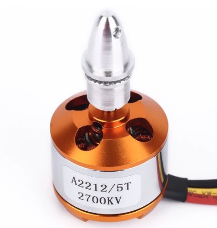

Под самый алиэкспресный бесколлекторник -А2212 КВ2700
Ну а уж винт под маленькую фору найдется везде.
И АКБ будет тоже самое дешевое - 2S 1600 мА 45C
Теперь уже давно пробовал похожий мотор и батарейка похожая. Если честно то совсем не впечатляет. То что в радио неплохо так летает. На коде(даже 0,3мм и короткие) ели тащит мотор,вариант явно не для открытого воздуха сами знаете в Волгограде без ветра редкий полетный день.
