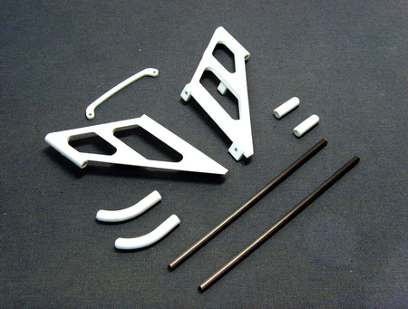

По поводу рук и огромного кол-ва запчастей от других вертов соглашусь, но с оговоркой, что это не тюнинг, а колхоз.

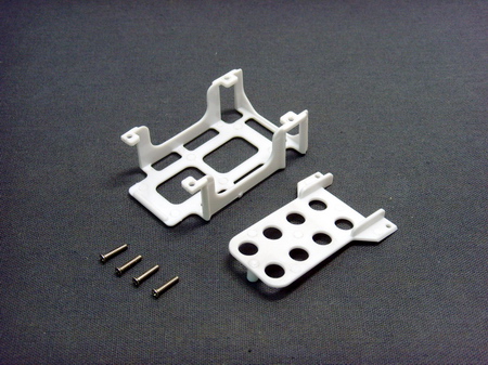

Видел я шасси и от кинга на ламе и от гау 200, оба варианта безусловно имеют право на жизнь, да и внешность очень респектабельная получается, но есть “но” от кинга шасси тяжелые, от гау 200-ки (GAUI 200 ) как увидел верт с этими шасси- влюбился, но к сожалению при всей своей жесткости и красивости они тоже ломаются. На приведенных выше примерах получается, что замена то есть, и она работает, но стоит ли что-то колхозить, если есть готовый продукт, к тому же с запасными частями?
Сломал ногу или держатель батареи?
поменял НОГУ а не шасси целиком !
или держатель батареи.
По поводу рук и огромного кол-ва запчастей от других вертов соглашусь, но с оговоркой, это не тюнинг, а колхоз.
если используются бесколлекторные моторы, внешняя гира, стороннй микшер, неродной приемник и, упаси боже, чужие сервы - то это тоже колхоз? у вас тогда получается полный колхоз в экстримовском обвесе. колхознее некуда. даже если не бесколлекторники стоят, а SE v2.
стоковый держатель батареи и лыжи весят 9.6 грамм, а экстримовские лыжи (без держателя) - 11.6 грамм. поэтому не понимаю претензию по весу.

Кстати, не надо путать два термина: ,“кастом” и “колхоз”. Кастом, это когда делается что-то такое, чего на бывает на данную модель готового. Например карбоновые лопасти, управляемый верхний ротор, или БК силовая установка с гироскопом с функцией удержания хвостовой балки. А колхоз, это приделать к ламе шасси от кинга а батарею крепить кое как, поставить на 3-шку капот от 4-ки или гау 200-ки.
и кто же утвердил эти два термина, не подскажете?
все намного проще. если у человека рук и головы хватает только на то, чтобы привинтить две специально созданные друг для друга детали, то он начинает называть этот процесс “кастомом”. а соединение шасси от от одного верта с рамой другого вызывает непреодолимую задачу, поэтому сей процесс пренебрежительно обзывают “колхозом”, дабы не показывать своей ограниченности.
любое изменение конструкции называлось всегда просто “модификация”. вы вот попробуйте сказать человеку, который собственноручно расточил цилиндры в моторе своего авто и изготовил поршни (а не купил и свинтил готовый комплект) что то, чем он только что занимался, называется “колхоз”. только будьте готовы к тому, что старые поршни могут полететь в вашу сторону после этого.
да и вообще, вся ваша фраза противоречит сама себе. лопастей карбоновых для ламы нет, значит это кастом. карбоновых шасси для ламы нет - и это почему-то уже колхоз. странно как-то.
Еще раз перечитайте, то что я написал, и поймете что написано тоже самое, что Вы, собственноруручно сделанные поршни- это кастом, то есть индивидуальный тюнинг, как и карбоновые лопасти (они есть, возможно, всего несколько комплектов, но есть, ищите в интернете). Икстрим- тюнинг заводской. А шасси от кинга на ламу- колхозный тюнинг, и с чего Вы взяли что колхоз это плохо, не без исключений конечно?

По теме о ламе на счет того что меняем. Лопасти сразу тут вопросов нет, шасси тоже ибо штатка ломается при любом неудачном приземлении. алюминивые внутренний вал, тут на ваш вкус екстрим не экстрим, штатный сломается сразу в месте крепежа флай бара, автомат перекоса так же после нескольких крашей будет располовиниваться постоянно и управление будет ужасным.

ушки крепления флайбара, их выламывет сам флайбар
экстримовские - все они поголовно кривые, нада катать по столу и смотреть на вибрацию головки
У меня флайбар вылетал без потерь для верта.
Крепление б/к на Ламе 4
