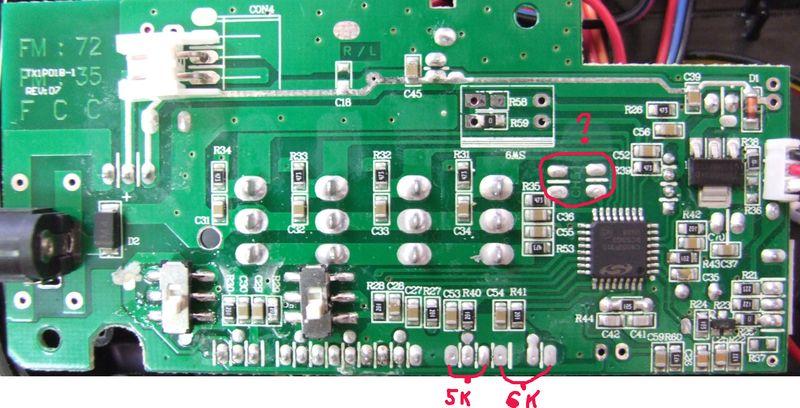

Народ а ктонибуть обратил внимание что на Big Lame приемник 7 канальный а пульт 4кан.
При вскрытии пульта обнаружились два не недоделаных канала.
Единственное не понел как переключатель реверса подключать и нужен он там (место обозначено знаком вопроса) ?
