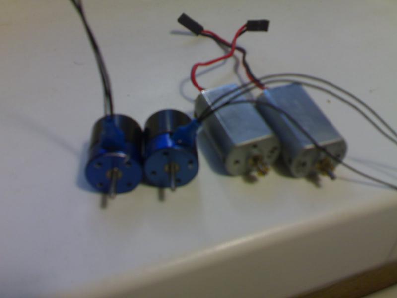

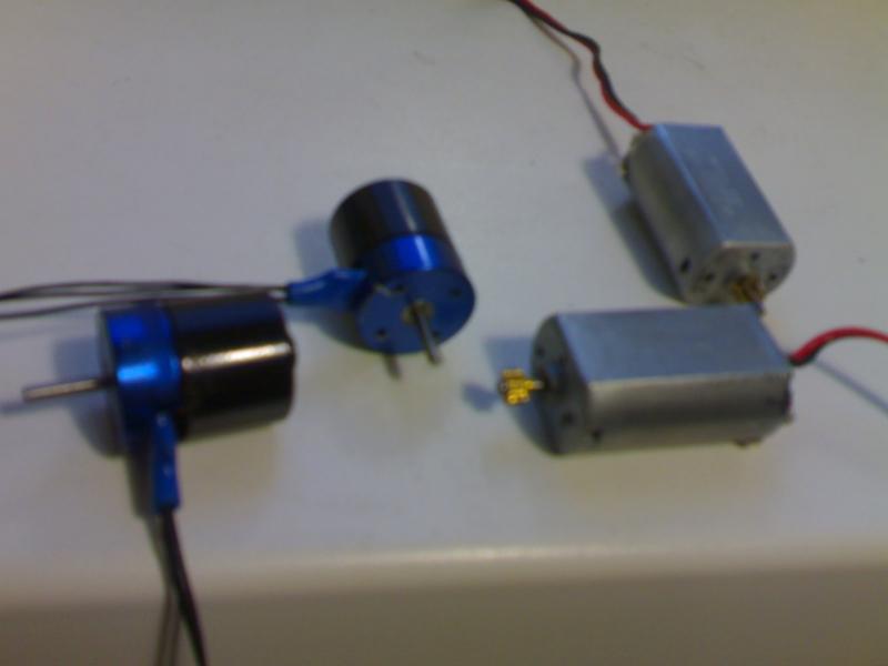

По 20 грамм каждый, тоже взвешивал на электронных весах. Ещё провода можно поменять на провода из безокисной меди в силиконовой изоляции, при том же сечении меньше удельное сопротивление.
HikeR
вы ими ламу обмотать собрались? 😉
от регуля до моторов советуют стараться сделать минимальную длину. потери меньше, да и помех поуменьшится.
100xanoff
У этих проводов нет потерь, к томуже это еще не припаяные, в реале намного короче…
Michael-NSK
100xanoff:
Даже провода из чистого золота и то имеют потери. 😉 Но меньше, чем из алюминия или меди.
