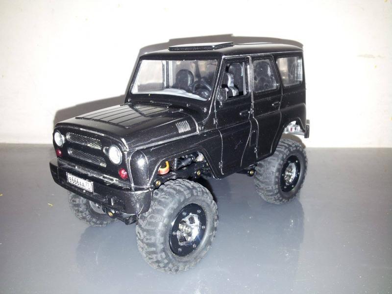

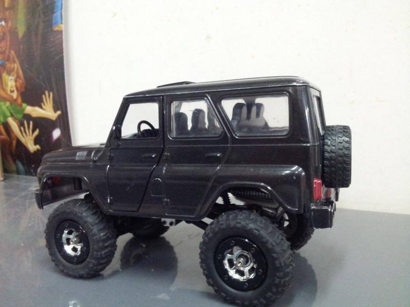

приехали Рок локсы, в пути осталась торсионная рама)
За кузов мечты детства спасибо Владимиру Blizzard:)
Dron4eG
А как Вы закрепили кузов на раме?
Hummer_H1

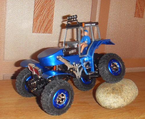

Приехала рама от DP Torsion, при установке которой можно выкинуть родную раму, амморты и верхние тяги) По ощущениям немного жестковата, и это учитывая 15 шариков в передних колесах и 10 в задних.

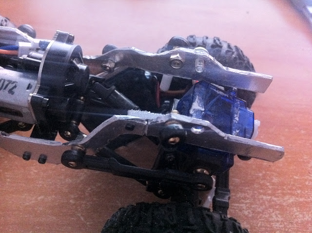

Кто меня спрашивал про трофи раму…
Вот так я делал трофи раму, и скажу своё мнение, даже у этого прототипа на пластиковых рессорах, динамика была намного выше чем у стоковой рамы без аммортов.
вот с норм рессорами.
Как видно на фото, поставил серву вертикально.

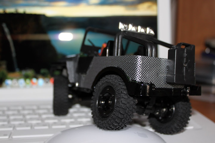

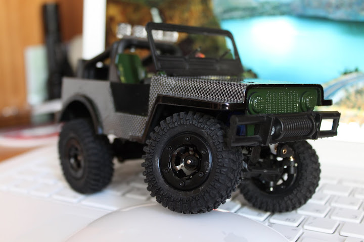

а мы оклеились винилом)
Надо сделать расшивку и заниматься оптикой.

Я свет сделал, спереди колпачки от Оциллококцинума, сздади просто диоды. Блок света Hobbypro от mini-Z со сторобоскопами)
НУ и шофера посадил)
