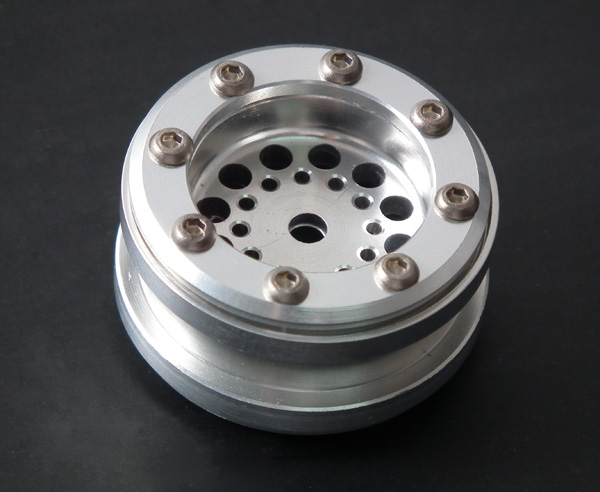

Мой фотовидеообзор. Пришла посылочка с шинами и дисками с rc4wd. В ней были, Rock Crusher, Rok Lox Micro Comp, Interco Super Swamper TSL/Bogger, Mickey Thompson Baja Claw TTC, Losi Micro crawler Beadlock Wheel и Losi Micro Crawler Wheel nuts. Последние оказались лишними, т.к. с бедлоками их уже положили. Каждой резины взял по одной паре. Произвел замеры веса колес.
- Стоковые
- Стоковые с утяжелителями
(без внешней дырки 18,1г)
- Бедлоки с крашерами и гайкой
- Просто бедлоки
Т.е. вес колеса бедлок с новой резиной стал вдвое больше. И даже больше, чем с утяжелителями на стоковых колесах.
Гайки для бедлоков с двумя диаметрами, меньшим вставляется в отверстие диска, большим притягивается сам диск, типа соблюдение соосности
Вот только если затянуть гайку до конца, диск остается болтаться на оси. Все потому, что сама ось выступает из хексаи меньшее отверстие гайки выступает с другой стороны бедлока. Это образует приличный люфт диска при затянутой гайке. Для этого видимо в комплект положили 4 шайбы. Хотя полностью косяк они не выправили. Выступ после хекса они покрывают
, а выступ гайки из диска нет, так как не налезают на меньший диаметр гайки. Ради интереса я расточил отверстие шайбы, чтобы налезло. Получилось на каждое колеса 1 шайба на хекс и 1 на гайку снаружи диска. На два других колеса у меня шайб не было, поэтому завернул их сначала другой стороной гайки. Откатав один аккум по камням, заметил, что они откручиваются. Прикрутил пока пластиковыми.
Два винтика от бедлоков оказались с сорванным шестигранником, да еще и посажены зачем-то на тредлок. В процессе откручиваний-закручиваний сорвались еще 2. Они, кстати, тоже стремятся открутиться при покатушках, если их закручивать не так, как на бедлоках 1/10 масштаба. Резину после посадки на бедлок не стоит пытаться усаживать равномерно, колесо после этого крутится восьмеркой. Размер шестигранника под винтики остался прежний, под гайку размер меньше. Спереди я поставил крашеры, сзади Mickey Thompson Baja Claw (вершиной елочки вперед, правильно?)

1-Подскажите пожалуйста, может кто находил болтики алюминиевые или из нержавейки для лосика?
Желательно ссылки в Москве. Хочу поменять полностью.
Я и за бугром то видел только черные… А так ищите и обрящите…😃 (от мини-Z не пойдут, они больще) К часовщикам сходите, может наберут Вам, если договоритесь. 😉
А можно узнать зачем?
Машинка для души, а душа требует созерцать больше, чем катать.
Хотелось бы Handmade. И что бы не ржавели.
Скажите пожалуйста, винтик М2х8, это то что нужно?
