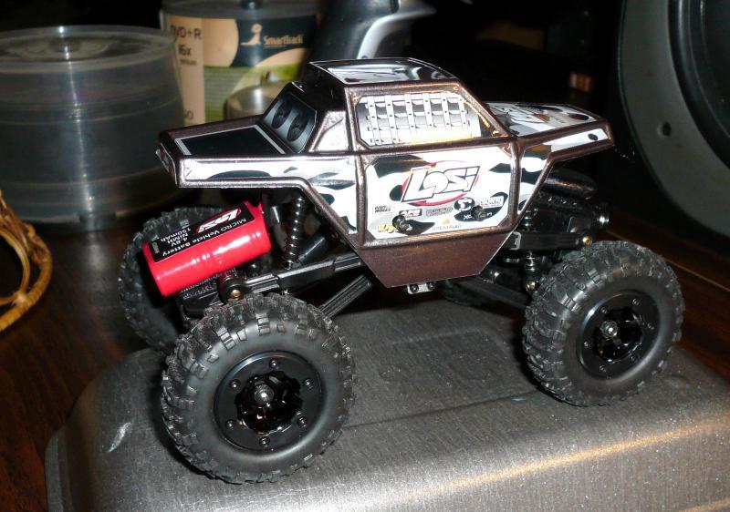

Микро краулер Losi. 1/24.

ну незнаю… мой в живую помоему лучше смотрится… и опдрезать ничего не надо… и крепёж кузова от миниз подходит идеально как родной! 😃
а вот колёсики и прочий тунинх это было бы класно
а где кузов доджа приобрёл?
Тюненг от Чипа Фуза)))) кузов из депрона

в xmodels но там сейчас остались только от mini z монстра типа мэд форс… хотя они тоже будут офигенно смотреться!

оооочень круто кузовок смотрится 😃 прям по мултяшному 😃))) его бы ещё в цвета разные весёлые покрасить 😃

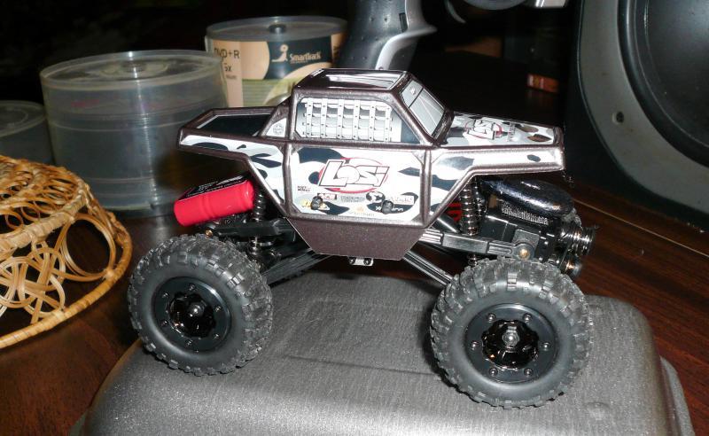

Тамийный кузов встал как родной. Вариации на тему-

кузов ставится очень просто!
вам понадобятся шайбочки из набора кепления для Trex 450 www.xmodels.ru/catalog/52/542/
и всё! просто снимаете стандартные крепления, вывинчиваете боковые винтики в раме и прикручиваете их обратно но уже с шайбочками, так вот кузов чётко защёлкивается на этих шайбочках и держится хорошо и снимается и одевается легче чем стандартный
