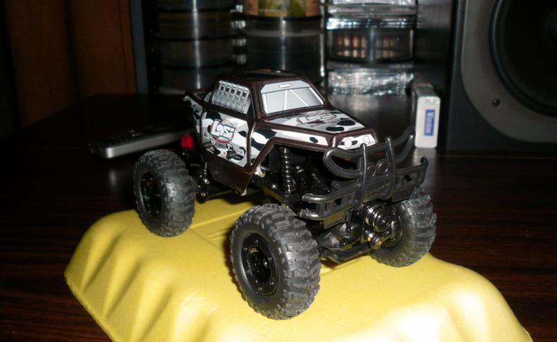

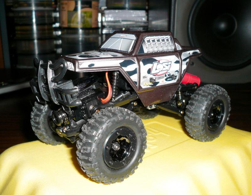

Пока ехал в метро с работы домой, пришла идея. По приезду домой напиллинг занял три с половиной часа (засек время). Собственно все понятно из фоток. Базу удлинил на 38 мм, то есть расстояние крепления аморов округлил до 100 мм. Отверстия для облегчения пока не делал, да и как показывает практика на масштабе 1/8 не сильно-то на них выиграешь, они разве что придадут модели более ажурный вид. Кардан удлинен с помощью трубки и литника, все на винтах ничего не приклеено. С тягами пришлось помудрить- за основу взяты стальные прутки 2 мм, на которых нарезал резьбу. Шаровые использовал родные а наконечники шаровых взял из запасников (иногда полезно в магазинах, особенно в китайских покупать всякую копеечную мелочевку, кто бы знал что пригодится). Из китайских наконечников родные шаровые вынул а лосевые вставил, подошли идеально.
Почему расположил редуктор не по центру? Ответ прост, в данной схеме кардан и нижние тяги удлинял только с одной стороны, да и наконечников больше нет. Как подкуплю еще наконечников то перекину редуктор в центр. Можно так же удлинить и верхние рычаги, нужно будет только выточить новые боковины, но это не проблема. Вес модели без кузова и с балластом в шинах 215 г. сколько весила до переделки не знаю, не дотумкал взвесить. Кстати можно все вернуть на исходную, так как ничего не пилил и не клеил.
Тест драв на куче инструмента показал отличную проходимость, короткобазовый Лось уже сто раз бы сел на брюхо. На фото видна модель на кейсе от дрели, который я несколько раз переезжал без вмешательств.
P.S. На вопрос- а зачем оно нада? Отвечу- так захотела моя левая нога! Просьба не обращать внимание на мусоро-срач на полу, после напиллинга всегда полно метало-струшечных и щепо-деревянных включений)))
а вот смысл??? не проще было тогда взять 18 маштаб? да и плюс он смотрится теперь вообще ужасно 😃 руками делать то конечно это хорошо… только вот перебарщивать не стоит 😃
какие-нибудь минусы появились?
Пока выявил тольо один, радиус поворота увеличился…хотя он и в сток версии не алё. Неплохоб купить вторую модель и рулябельный мост поставить на задок.
Deathf за помидор спасибо, люблю овощи, особенно зимой когда витаминов мало😆 1/18 купить конечно проще…проще для пользователя а не для моделиста. ИМХО моделизм на 90-95% состоит из напиллинга/тюненга/сборка/разборки/апгрейд/ремонта, остальное покатушки. Те персонажи которые накупят моделей и только их катают (летают, плавают), и способны только на замену батареек, кричат что они моделисты, могут идти в сад на куплеты))). Что касаемо ужасного вида то это от того что пластины гладкие без вырезов, с кузов Форд Ф-100 1955 года он неплохо смотрится, но кузов тяжеловат 66 грамм. А вобще все ползуны красотой не блещут, уродство полное…колеса большие, подвеска в раскоряку, провода торчат…😆 Рад что модель произвела на Вас впечетление, пусть и негативное, главное произвела;)
