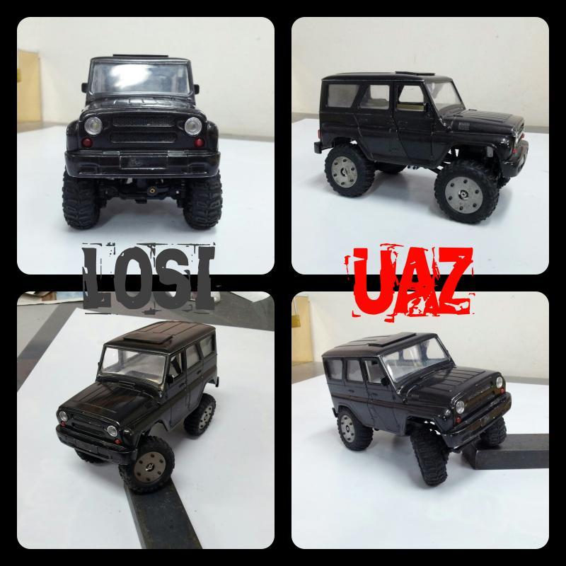

Микро краулер Losi. 1/24.
Где кузовок брал?
Ответ есть у автора несколько постов назад, если внимательно прочитать:
там же нашел почти идеально подошедший корпус от р\у модели 1.24 фирмы maisto
Нашел.
Такой вызовов купить не проблема везде где торгуют р/у maisto, конечно не очень бюджетно, но мне кажется красиво.
поставил свет.
купил обычные светодиоды диаметром 5 мм, белые, точнее прозрачные светят белым. Пробовал красные назад ставить еле светят, в итоге поставил 4 шт в качестве задних габаритов, спереди 2 шт. задние покрасил красным лаком для ногтей получилось довольно неплохо. зацепил на общую батарею через штекер. подсоединял по паре штук последовательно, так как от двух банок диоды перегорали. пробовал зацепить задние последовательно 4 шт (что бы не так ярко светили), вообще не зажглись, загорелись только 3 шт. в итоге подключал все парами. задние габариты просто покрасил побольше лаком, что бы не светили сильно. конечно был бы кузовок с заводским светом было бы гораздо красивей 😃.
в процессе работ потерялся плафон от одной передней фары, в итоге залил фары из клеющего пистолета и сверху покрыл лаком бесцветным.

заменил все втулки на подшипники (оказалось их в модели большое количество), набил смазки в мосты, машина поехала куда интересней.
Установил новую резину, “Крашер”, она немного меньше в диаметре чем “рок локс”, за счет этого больше вписывается в выбранный кузов по масштабу, соответственно перестала цепляться за него, на рок локсах нужно было еще отпиливать по аркам, не хотелось портить красоту. Да и агрессивней она смотрится конечно. По проходимости не заметил больших изменений.
При установке убрал поролон, стало поинтересней смотреться на маневрах.
Что-то какая-то тишина в теме…
Все, что писал в предыдущем посте я реализовал… Кроме лечения эффекта кардана… Точнее уменьшить мне его удалось(поставил подобие регулировосных проставок под пружины, зажал их то бишь), но не совсем избавился увы…
Кто, как, решал эту проблемму у себя на модельках, после установки более увесистых кузовов?

Всем спасибо за разъяснения, но как это все должно быть в теории я, в целом и сам понимаю, а вот как это можно реализовать в масштабах микролося… 😃 Думаю, с моими техническими возможностями-никак. Буду наверно эксперементировать с жесткостью пружин. Каких-то космических требований к модельке у меня особо нет, будет слегка клониться на бок при резком троганьи, -ну и ничего страшного 😃.
И, такой, не скромный вопрос, к обладателям микрокраулера. Ни у кого не завалялось лишней стоички крепления штатного кузова? А то я пока колхозил кремление УАЗ, одно поломал 😦 С удовольствием приобрел бы, или поменялся на что.
