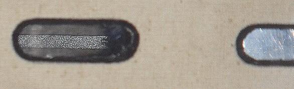

Берём такой кусок люминия
сверлим дырку
пилим, точим
и получаем
алюминий слишком мягкий для таких изделий…!
вертикальная плоскость слишком тонкая для того что бы получился объёмный крюк и при боковых удаах или нагрузках согнётся…!!!
я делал объёмную копию, к сожалению на “КОЛЕНКАХ” очень сложно сделать копию настоящих, да ещё и не один а пару одинаковых…
я брал уголок латунный отрезал два куска и спаивал их вместе, потом уже от руки наносил примерную форму ручкой и начинал вытачивать напильником и натфелями…
потом шкурил и шлейфовал…
Ну не люминь конечно, дюраль. Подымал им ради интереса пудовую гирю, крюк жив. Вертикальная плоскость 3 мм, вполне.

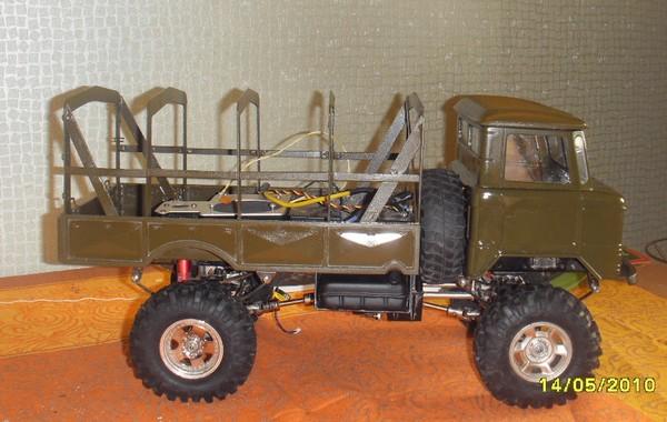

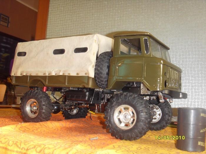

Андрей извини, я снова залезу к тебе со своей ШИШИГОЙ.
Вот что у меня, получается, тороплюсь к 16 успеть.
А окна в тенте можно поближе посмотреть?
Я балдею от вас обоих. Оба газона - СУПЕР!
Повторюсь, фотать не умею!!!
Шишигу Urana видел воочию и ручками пощюпал. Скажу честно был приятно ошарашен. Очень достойная модель получается. Качество изготовление на высоте. Очень понравилась моделька!
Шишига grundic13 судя по фото тоже достойная получается. Очень хочется в реальности посмотреть.
смотрел кино с соревнований. “щщит” как хорошо ГАЗик смотрится “на воле”!
только показалось что передок жестковат, когда шёл по брёвнам подвеска почти не глотала неровности. я бы помягче сделал.
УРА! УРА! УРА!
Пришли колёса…
Ровно два месяца шли…
Не удержался, и поставил…
До:
После:
КЛАСС!!!
НАСТОЯЩАЯ ШИШИГА!!!)))
да, правильные бублики! и диски втему, только “корону” им по центру придумать бы.
я тоже такие диски заказал, резину 1.9 типа рок крашеров. тоже буду переделывать свой “в форму”.
Вадим, над короной будем думать…
автору респект за проект
выше всяких похвал
какой-то он слишком чистый у тебя, болеет что-ли 😆
ага…колесики бы загрязнить немного,вообще класс будет=)
зачетный Газон!завидую!
я получил такие-же диски и резину рок крашер на 105мм. засандалил в каждый бублик 180гр свинца и есть ещё возможность запихать 100гр во внутреннюю часть диска. там 5 отсеков, можно положить груз и залить эпокси.
корону сделал. штифт от упаковки компакт дисков подходит.
