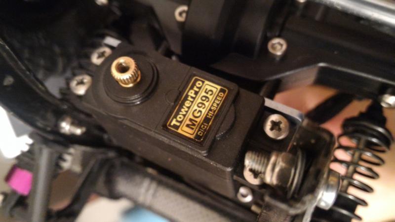

Добрый день!
Сегодня , после покорения пустыни, практически перестала крутить серва…😦 И это только 2-ая покатушка на улице 😦
Симптомы следующие:
- серва вообще не реагирует на повороты пульта
- после перерыва 20-30 секунд и повторного подключения аккумулятора, происходит пару поворотов и она опять не крутит
- несколько раз было что колеса поворачивает в одну сторону, но уже дальше не возвращает их обратно и умирает…
Разобрал серву - внутри плата чистенькая и сухая, запаха горелого вроде нет, металлические шестеренки целые, правда смазки практически нет…После включения аккумулятора мне кажется нагревается быстро корпус сервы, при этом не крутит…
Пожалуйста, подскажите серву на помойку или может быть ещё можно что-то сделать?
Фото сервы:
МГ скорее всего на помойку, это одноразовые сервы. Поставь нормальную савокс и забудь.
Владимир, а можно ссылку где в Москве купить? А размеры серв у Савокса разные? Мне какую смотреть…
Нужна серва стандартного размера, где-то 40*20*40мм. Кило на 12 минимум. Савокс в мск будет стоить от 4 рублей. Можно купить мешок mg по 350 рэ или power hd по рублю на али и менять по мере выхода из строя. А можно один раз купить савокс и забыть. Я тоже последнее время склоняюсь к последнему варианту
