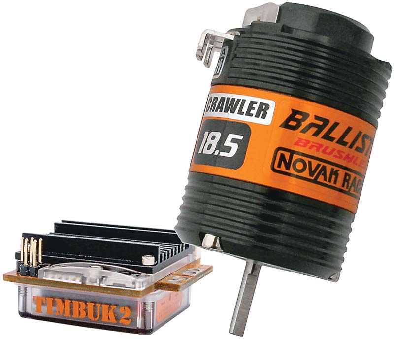

Всем привет!
Купмл вот такой регуль…
rcmart.com/novak-1832-timbuk2-crawling-brushless-p…
Только регуль, без мотора…
Мотор у меня свой…
Не могу понять… отсутствует задний ход!
Не могу разобраться как его включить на регуле… или на нем задний ход не предусмотрен…???
странно должно быть все
глянь тут
если что есть линк usb
Все!😉 Разобралсо!!!😆
Просто некорректно забиндил регуль к приемнику!
Все работает!!!😒
Прсто еще в инструкциях ничего про реверс не написано, вот я и запаниковал, что регулятор без реверса!
