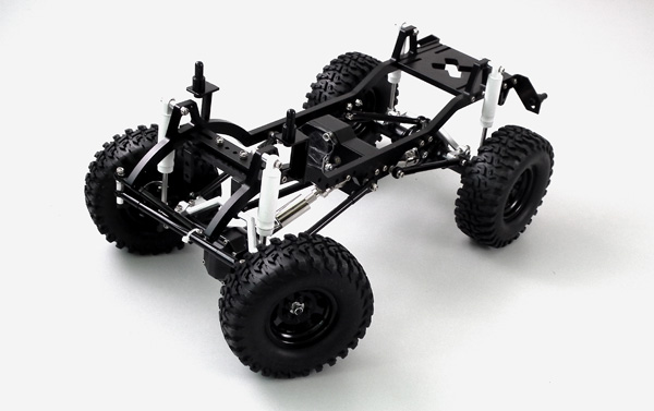

Ну вот она и пришла! Первое впечатление, очень хорошое! На удивление, родные аморты отлично работают. Когда мне T-Finder пришел, он был вообще деревянный, хотя с такими же амортами… По размерам шаська отлично подошла, как по колёсной базе, так и по ширине мостов. Из тюнинга, будет стоять коробка с диг-юнитом и в планах сделать активную подвеску…
Вот фотки.
Пришла в таком виде
Кузов просто накинут. Будет сидеть ниже.
Остальные здесь photofile.ru/users/off-roader/115841418/?page=4
Будем строить дальше…😉

Продолжаем строить!😃 Установили коробку с диг-юнитом. Придумали куда и каким образом поставить серву которая будет включать сам механизм. Как всегда очень выручили детали детского, железного конструктора😁 По химичили с рулевой тягой, перенесли её за мост. Из-за диг-юнита, пришлось подрезать кардан. Но это ещё не всё! Идёт работа над активной подвеской…
Позже выложу небольшое видео, работы диг-юнита и активной подвески.
Ну и кончено после всего этого, буду заниматься кузовом.
sAshk
Ты диг юнит только обкатай, иначе будет через ж… работать и заедать…
Закрывай механизм диг юнита кожухом, он так долго не выдержит…

Ну вот и готова Активная подвеска!😎 Пришлось немного подвинуть серву коробки, чтоб поставить серву на подвеску и из-за этого пришлось изменить форму тяги включения диг-юнита.
В общем вот фото. Если есть вопросы, спрашивайте;)
carrtman
принцип понятен, видио бы:) и не будут ли сервы гореть находясь все время под нагрузкой, и не будет ли заваливать набок карданами при “низком сетапе”
ТРИАЛИСТ
Видео будет, но позже. Ну на счет горения, эта система не всегда будет включена, а в зависимости от ситуации. Включил, проехал то что надо выключил, думаю всё будет нормально:) Дома на горочке попробовали, все нормально.
