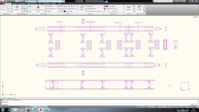

как всётаки решил вопрос в перенесением чертежей на пластик?
гибочный станок конечно интересный, но кто будет третьей рукой? не удобно держать материал и крутить два кругляша для равномерного сгиба…
и через копирку
блин, а я так и не вспомнил как я переносил чертёж…
чертёж рамы
круть… полработы почти сделано 😃))))
распечатываю на принторе и через копирку на пластик…
в зависимости от пластика можно применить “Термопечать” для этого чертежи печатаем на лазерном принтере далее кладём на пластик бумагу отпечатанным чертежом к пластику, и горячим утюгом разглаживаем, тут главное правильно подобрать температуру и силу прижима, желательно сначала потренироваться на обрезках, если всё правильно подобрано то где-то 70% тонера перепечатывается под воздействием температуры на материал, эти способом если подобрать соответствующую температуру, чертежи можно переносить на пластик, метал, дерево…
