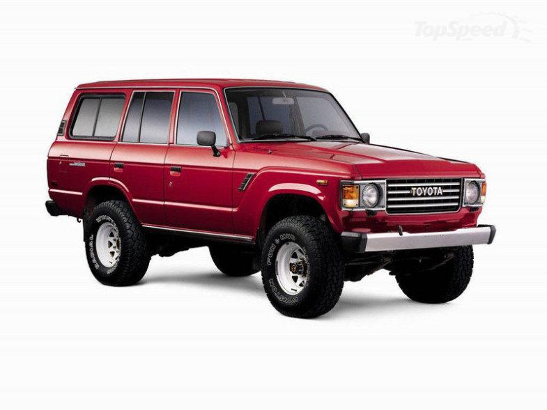

сделал зеркала заднего вида

+1 про винтики, Илюх, может хотябы черные винтики поставить? и имхо сами лопухи маловаты
losist
Винтики торчат так же на 1.1, лопухи тоже такие маленькие.Винтики думаю потом в черный закрашу
Krasnoyarsk
Винтики круты прямо как на 1к1 ,но вот размер зеркал не тот.
losist
Может конечно я дал немного промаху, но вообще судя по фотке зеркала именно на этой фотке далеко не большие.
trancer
прав, Илюх, на оригинале реально мелкие, но может стоит слегка отступить от оригинала? имхо побольше смотрелись бы гармоничней, тем более тебе-то сделать другие как 2 пальца 😉, не понравится, обратно мелкие поставишь
losist
Лан Сань посмотрим)))))) хотя по мне и мелочь не плохо смотрится, на фотках все же не так авто выглядит чем в реале)))) кстати Санек мне скоро твоя помощь опять понадбиться))))😒😉
