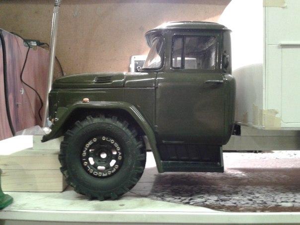

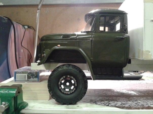

Резину Флэш Поинт бы к нему прикинуть,вроде по масштабу должна подойти с маленькой погрешнстью.
Вот прикинул
А вот на мелких томпсонах)

можно тупо накачать шприцем через шашку и напихать паралонки пообьемнее:) но тут нужны будут хорошие диски с бедлоками, и прибавку в диаметре накачка даст 10- 15мм
А нафига, ИМХО как раз нужный размерчик. Или хочется уменьшить “просадку” под нагрузкой?
не много они меньше чем надо , Жека ака Fsb102 купил для Зила Микки Томпсона , а я вот считаю что лучше надуть флашпоинт , он как раз встанет в размер 115мм как и должно быть !
поэтому будем проводить испытания ))))
Флеш поинт в масштабе несколько широковат, это надо учитывать — при вывороте колес и полном сжатия на одной стороне не будет ли цеплять за арку? Колесо-то почти по диагонали встанет… ТО есть по фото если смотреть — поворачиваем колесо, на максимальный угол, и смотрим.
если брать в рачёт вот это фото то резина не имеет нужного диаметра , цеплять на этой высоте не будет , но тут снова поправка на то что мосты SDI там стоять будут , выворот большой , что там Fsb102 наколхозил по поводу шасси я даже ещё не видел , надеюсь он создаст отдельную тему про постройку машины , и там уже осветит все эти аспекты
Меня больше интересовало , пробовал ли кто то надувать колёса Рц4вд , Женя ака Carrtman это подтвердил ,я склонен поверить в это
не помню как называлась резина но надувалась отлично на старом кразе. брал сосок от бескамерки и припаивал к нему иголку от шприца. качал велонасосом шприцом много не накачаешь.
Но в принципе соглашусь, хотя можно и пониже немного опустить кабину/кузов…
Но — я бы вообще ставил 1.55 баху? на 1,9 она натягивается (не без труда, но натягивается), а если на 1.7 — так будет еще копийнее.
