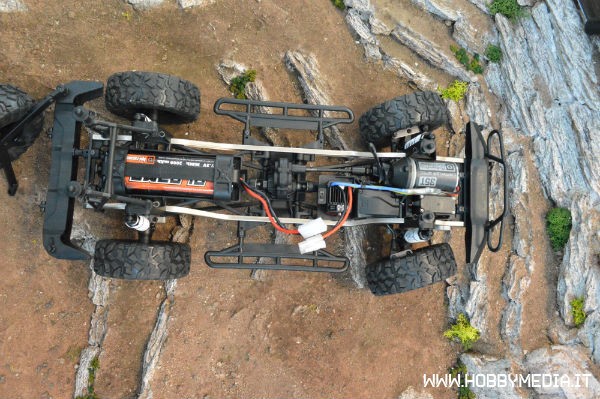

Пара фоток с просторов. Крепление линков подвески интересно. Похоже на съемное, а это говорит о том, что мосты можно будет садить как на рессоры, так и на линки.
вот так там, под коркой 😎
ХПИ жгут, очень нравится.
Производители прям стараются, чтобы все как надо из коробки шло. Vaterra сделала модель с сервой на раме и панарой спереди. Теперь HPI заделали прекрасную компановку с мотором спереди и раздаткой, чтобы без карданного эффекта валил. Приятно.
База 311 мм. Масштаб по этому параметру получается 1:8.65, можно считать 1:9.

С чего без карданного эффекта то? Валы похоже напротив друг друга, будут в одну сторону крутиться.
Тогда тупо. Но можно будет легко другую раздатку прикрутить, чтобы в разные было. Тогда еще встанет вопрос с симметричностью моста, как легко переворачивается.
А зачем заранее выносить вердикт, что инженеры ХПИ сделали тупо? Возможно эффект будет проявляться в разумных пределах. У ватерры он является платой за большие ходы подвески и малюсенький орех.
В чем тайный смысл останавливаться на полшага, когда раздаточная коробка уже есть?
ццСмотрите вниметельнее фото выше!!! Карданы на разных валах
Внимательнее некуда посмотрел. На 100% не уверен, но останусь при своем мнении.
Карданы на одном валу, раздатка с 3 валами и с понижением. Зато в стоке мотор под капотом и карданы по середине и в одну линию, да и рулевая за мостом вроде как стоит. Ну дальше будем посмотреть…

Дабы прекратить споры.
Компоновка в стоке интересная) Вроде не припомню чтобы hpi делали хлипкие модели (шорты у них по крайней мере неубиваемые). В сети появляются фотки шасськи с различных ракурсов, качество пока конечно аховое, но карданы все же на одном валу…(
(Пока печатал sroot уже фотки выложил…)
Вот я про это и говорю. Зачем делать понижение на раздатке, когда уже есть коробка?
Ждем следующую модель с крутящимися в разные стороны карданами в стоке.
По-моему вы слишком зацикливаетесь на мелочах и раздуваете проблему.
У подавляющего большинства моделей карданы на одном валу, пока никто не умер от этого
Ну ждите, может и дождетесь через долгие годы идеальную модель в стоке
Например за тем, что бы шестерни в коробке жили дольше, и можно было сделать коробку компактнее.
