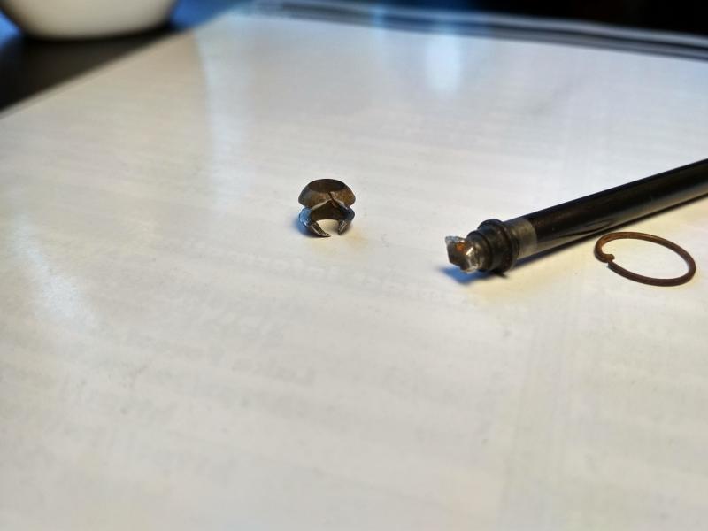

Вот так, причём на первых из покатух у товарища

Что касается карданов, родные даже не распечатывал, не секрет ни для кого уже по моему - что они гуано. Фото с приводом озадачило… Володь, судя по рже на приводах и винтах - это у него не при первом выезде случилось) Катают все по разному, это факт!)

Случилось это у меня,фото собственно мое.Да,выезд не первый…около 15+…но сам факт порванного привода напоминает о разлчиных химото-хспшных поломках.
Не хочу говорить что это истина и все привода валом начнут рваться…пока это один случай и возможно просто мне попался брак.
Ситуация в которой он сломался очень абсурдная,я просто поворачивал на асфальте…

interial:
Иван, а можно более подробно, пожалуйста. Что именно сломалось. По фото я не совсем понял. Если вариант что привод был плохо собран? Типа вылетел болт или еще что?

Saitov:
более подробно
нет,без вариантов собрано все было правильно.
На фото видно,что откололся шар,хотя габаритами ось даже больше аксиаловских-думаю просто металл ужасный(или брак)
