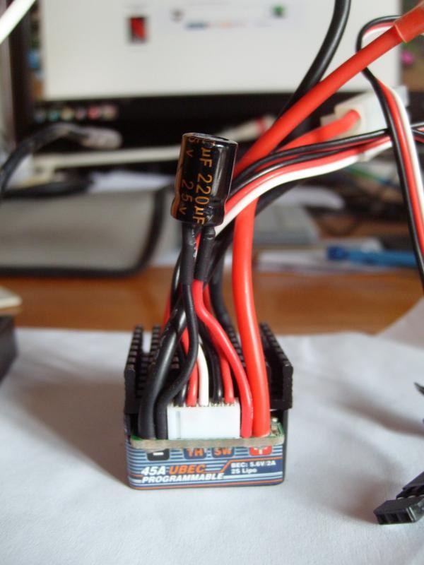

приехало мне чудо Китайской инженерной мысли - регуль за 9.99$ 😆 - HobbyKing X-Car 45A
рег:
rcopen.com/files/51fa6a2499707300778f07a1

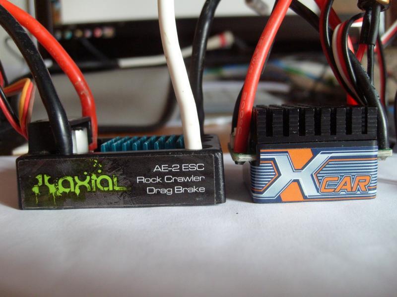

на фоне АЕ-2 😃
rcopen.com/files/51fa6a2499707300778f1e94

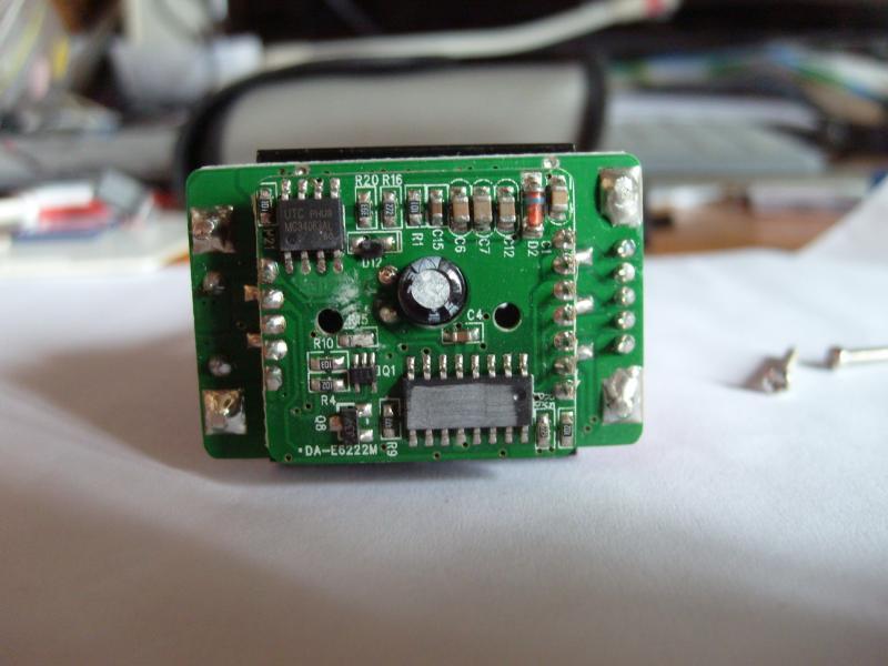

вскрываем… внезапно!
rcopen.com/files/51fa6a2499707300778f0d5f
маркировка на чипе срезана ножом/фрезой 😃 тайна/плагиат/вселенский заговор? 😁

рег этот как ни странно работает , слегка греется (с мотором 55Т) , причем в основном мозги,
работает довольно резко поэтому газ нужно дозировать нЭжно 😃
бек свои 2А отдаёт - прожорливая серва HD1501 с голоду не тупила
тормоз соответствует примерно 70 процентному режиму у АЕ-2 ( активация тормоза : зажать кнопку на включенном реге на 2сек. - 1бип=тормоза выкл. , 2бипа=вкл )
Скорее всего греется MC34063 а не мозги. У нее по мануалу 1.5 ампера, но при этом токе греется прилично! Много чего строил я на этой микрухе. В том числе и ВЕС-и. Микросхема хорошая, но с мощной сервой греться может. Хотя вижу на плате управления стоит еще один транзистор. Он может стоит как внешний ключ, тогда микруха вообще напрягаться небудет.
Насчет фетов не парься, что нет маркировки. Я много регулей с тамики транзисторами (в таком корпусе) ремонтировал, ставя транзисторы с материнок и видеокарт. Например 2SK3919. У меня такой рег www.ebay.com/itm/…/300914442818
В нем тоже уже поменял - работает отлично.
