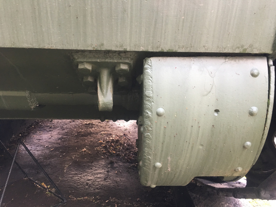

Boggart79:
толщина полки это не видимый элемент, а ведущее колесо видимый.
Вы очень сильно ошибаетесь в этом!НадГусеничная полка сразу бросается в глаза,а количество зубьев надо ещё посчитать!
Наверно поэтому многие моделисты заказывают Фототравление,чтобы привести многие элементы,в том числе и “полки” к масштабной толщине.
Boggart79:
P.S. Александр, как раз нежелание переделывать ведущее колесо при изготовлении гусеницы, указывает на то, что кит до ума не доводится.
Boggart79:
У меня модели хоть сделаны по чертежам и обмерам.
Boggart79:
Из неисправленных косяков: ширина корпуса на 2 мм больше, балансиры не переставлялись, соотвественно смещены относительно правильных посадочных мест.
Чужие ошибки и недоделки вы видите а своих не замечаете!У вас тоже НеКопийная модель,так что о каких моделях по “чертежам и обмерам” вы говорите?
В отличии от вас я своими обмерами техники делился!Про чертежи я речи не веду!

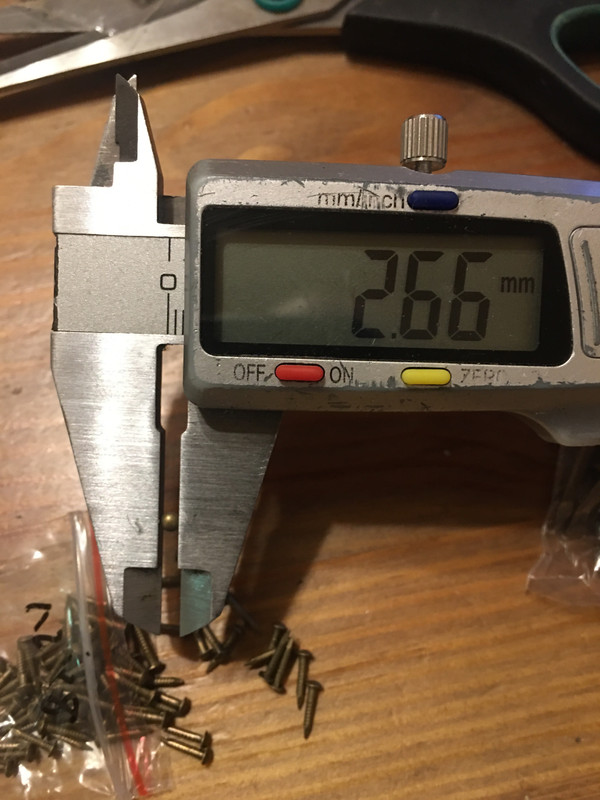

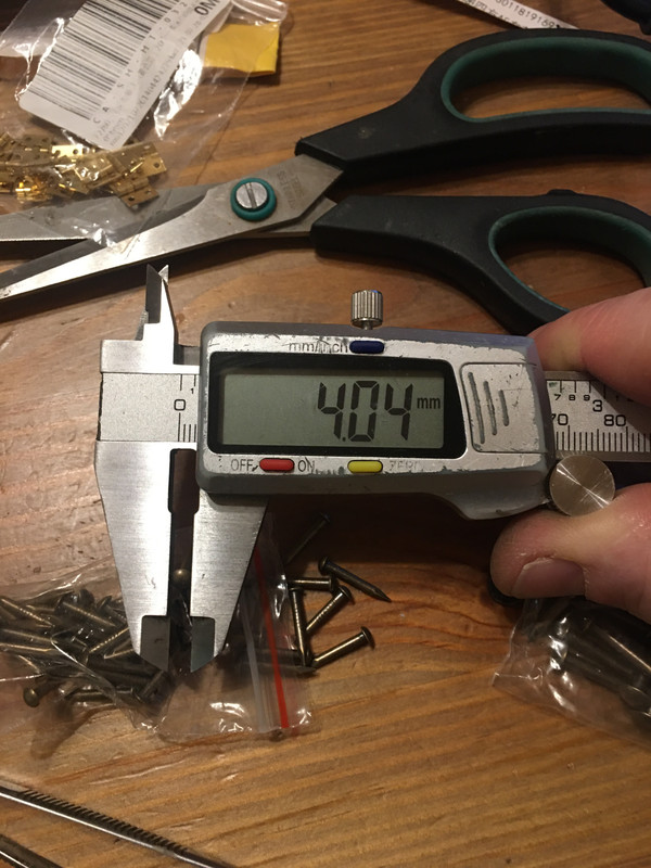

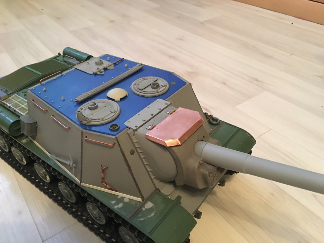

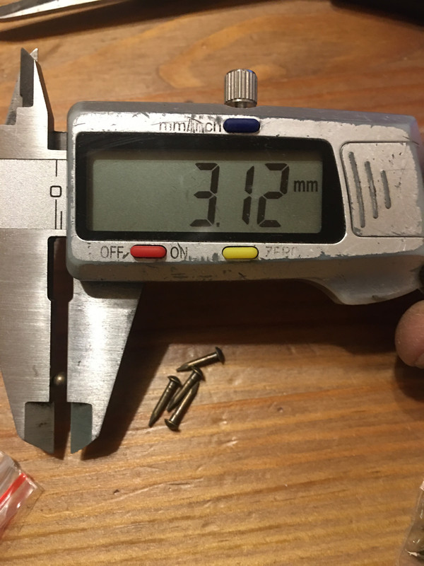

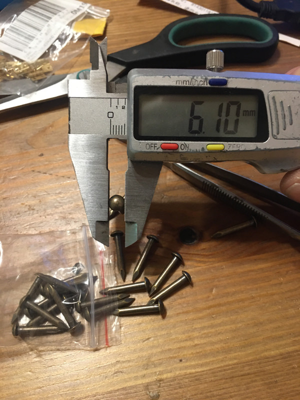

Леонид, вам вообще конструкция надгусеничной полки танка КВ ЗНАКОМА? Подучите матчасть и после этого умничайте. Обо всем остальном я сам сказал, если бы промолчал- никто бы и не знал этого. По поводу отсутствия копийности на КВАСЕ. Да это есть. Но не в тех масштабах, как вам бы этого хотелось. 2 мм на размере 118 мм это много? Наверное больше чем лишний сантиметр длины башни у всех Кв от хл/тайген как и смещение ведущего колеса т-26 ( все тот же сантиметр). Самый сложный элемент кв-1с это башня. Не верите? Попробуйте сделать. Делится своими поисками чертежей и обмеров я не буду. Кому надо попросит в личке. И еще. Неужели вы думаете, что квас это единственная моя модель? Это не так . Как например есть кв-1 371-го завода. Только смысла выкладывать здесь не кижу. Слишком муторно и долго. Как впрочем и полностью копийную КВ-14 . Большинству здесь это неинтересно. Им хватает поделок.
Ведь для вас не сильно важно то , что каждый болтик на верхних бронеплитах стоит именно там , где должен. И еще все мои модели в первую очередь “умеют ездит» и это делают не на паркете и коврике и именно для этого они делаются.
А вот это ЧКЗшный КВ-1. Но я сомневаюсь, что вы сможете отличить кв-1 производства ЧКЗ от ЛКЗ
А вот пантереа, она еще только учится, да и готова будет к лету
И опять же обращусь к леониду. Скажите ка мил человек какое должно быть расстояние между первым, вторым, третим, четвертум, пятым и шестым балансиром у танка кв? Потом померяйте это расстояние на ванне тайгегн и тыкните меня мордой в грязь именно цифрами - насколько некопийна моя модель. И еще хочу спросить у вас, как у великого советчика: это где же и какие моделисты заказывают надгусеничные полки на модели в 16-м масштабе выполненные методом фототравления? Желательно с примерами. Что- то мне подсказывает( опыт скорее всего) что вы попутали 16-й масштаб с 35-м.
Теперь по поводу ведущего колеса т-26. На параллельном форуме есть тема с постройкой этого танка и так же есть там пост, в котором Ильгар пишет, что он делает копийную гусеницу и для этого переделывает ведущее колесо. Вот только в «копийном « ведущем как было, так и осталось 19 зубьев. Что- то у меня в голове это не вяжется со словом правда. Больше похоже на обман.

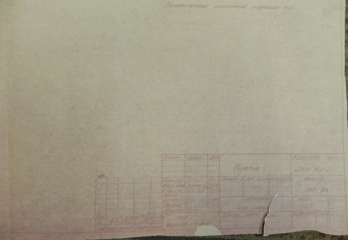

Сергей, дайте мне плз свою почту. Я вам для примера скину « уничтоженные» чертежи. Чертежи делались не в одном экземпляре. Они хранились на заводах, в кб, в архивах министерств и др. Где то могли быть актированы, но еще сохранилось довольно много их. Тот же Александр Сергеев свои чертежи делает на основании чертежей из архивов. Как пример откройте книгу Ленинградские Кв максима коломийца и увидете там фотокопии чертежей со штампами. А по поводу кривизны измерений, так это да но в большинстве случаев погрешность этих измерений при переводе в 16-й масштаб меньше, чем погрешность измерительного прибора плюс точность позиционирования режущего приспособления. По поводу литья в землю есть такой факт, что толщина брони литых башен танка КВ-1 , при нужных 90 мм, иногда достигала 115мм. Но опять же в нашем масштабе это 1,5 мм, но никак не сантиметр.

Это лишнее, хотя почты мне и не жалко. Только смысла мне на них смотреть никакого.
Ведь с документами оно как - как было в одном старом фильме - есть у меня друг, то же художник, так он за час так червонец нарисует, что отличить нельзя 😃
Шутка. Но на самом деле, что бы понять - настоящие или новодел надо набить прежде глаз на синьках подобных оригинальных чертежей. Вот мои деды, что работали у Илюшина и Поликарпова - они точно держали те синьки в руках и сами чертили . Там же ведь куча тонкостей , и изменение гостов, и как принято где и что какой линией и какова длинна стрелочек принята именно тогда. Я хоть и держал в начале своей трудовой деятельности синьки…но межкабельных соединений…да и давно это было - лет 35 назад.
Но … чудеса порой случаются…может Вам повезло с чудом.
Boggart79
Сергей приветствую, насколько помню из инстистуской программы (учился на инженера-метролога), синька это растиражированная копия с кальки. Кальки делались в с оригиналов чертежей, начерченых на ватмане. Все подписи на штампе ставились именно на кальке. Был такой термин держатель кд. обычно это КБ разработчик или ведущий производитель. Вот именно у них в архивах и хранились кальки. У любого документа существует срок хранения. и даже по завершении производства кд не передавалась или уничтожалась, а оставалась в архиве. В дальнейшем комплект кд мог передаваться в центральный профильный архив. копии и дубликаты могли храниться в непрофильном архиве. Как пример в основные поиски по танковой тематике народ ведет в ЦАМО и находят там кальки и синьки.
К сожалению госты на КД до введения ЕСКД мы не изучали, поэтому как менялись штампы шрифты и надписи я не знаю. может кто нибудь в курсе, тогда просветит по этому вопросу.
с учетом времени эксплуатации военной техники, а также грифом секретности на чертежах. могу предположить ,что срок хранения чертежей был не меньше 30 лет, а уж дальше могли сменить гриф, могли продлить срок. Так же необходимо учесть, что уничтожение секретной документации это очень непростая процедура с точки зрения бюрократии. В принципе по этому вопросу можно много букв написать, но это не совсем относится к теме.
