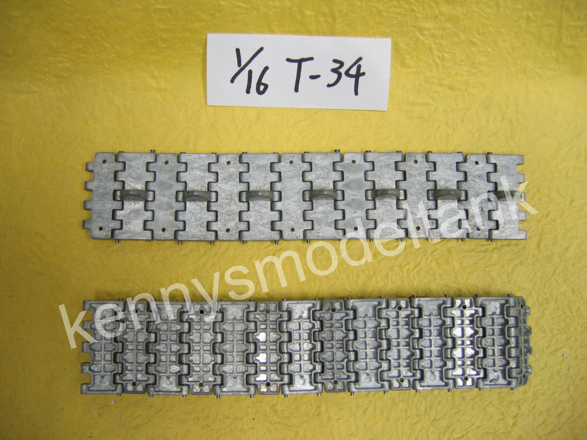

www.kennysmodeltank.com/photo/…/1_16 T-34.JPG
Похоже у немца эти гусеницы стоят.Они на вид массивнее и тяжелее(хотя фото может быть обманчиво).
Андрей,это стендовая модель 1/16 переделанная .
