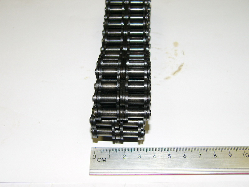

Появилась такая идея:
взять вот такую двухрядную цепь от мотоцикла ИЖ
и добирать нужную ширину за счет вставок, играющих роль грунтозацепов и гребней.
Для этого Старые “пальцы” убираем и ставим новые гвозди, обрезаем их до нужного размера и заклёпываем
Длина звена ( от центра “пальца” до центра другого “пальца”) 9мм
Остается только вопрос звезды к нему
Что думаете по поводу такой затеи?
