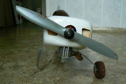

Движку лучше ставить бошкой вбок - это и по положению карба наиболее удачное решение и по охлаждению тоже ( не забудьте сделать вырез для выхода воздуха.

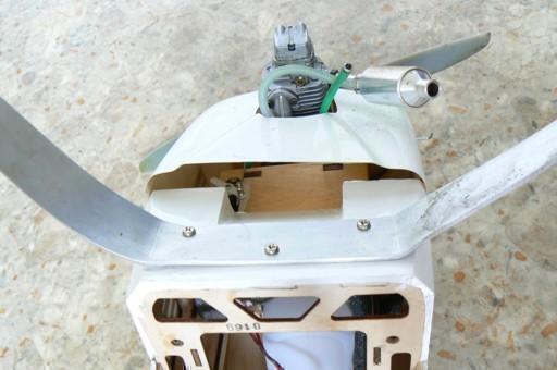

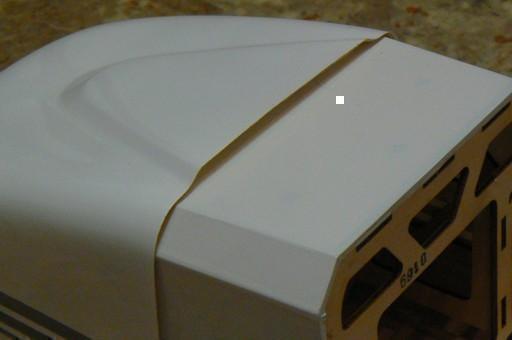

У своей площадку делал так
Это единственная фотка которая осталась .
Площадка полностью срезалась и шипами и замками под углом вклеивалась новая . Вот можно сравнить разницу как было ( по щели капота)
Результат такой что потом стойку узлом завязывало а площадка стояла .

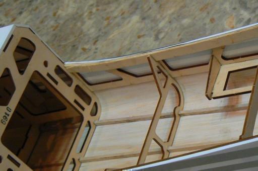

Фюз внутри в морде и так вполне комфортен для установки бака и места там, даже не знаешь куда и к чему потом приемник прикрепить - как в зале
Несмотря что все там выглядит слабо - силовым элементом является крыло .
А крыло по хорде впечатлительное - 500мм .
А вы электричка , лючек …
Ломает фюз именно с того места где кончается крыло - вот там получается гимор весу много на хвосте и переоблегченные боковины фюзеляжа .

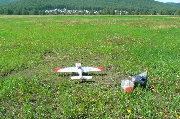

В своей я зашивал низ фюза бальзой и то по причине что в поле ( на фото) у меня имеет место торчать прошлогодняя трава и я сильно боялся что она порвет пленку. Так же зашивал стабилку бальзой .
Но что то улучшить в плане прочности удалось после краша , который произошел только косвенно по моей вине. Но моделька при приличном ударе почти не пострадала - сломало фюз сразе за крылом ,.вынесло передний шпангоут и с тумбой.
У вас полоса то харошая и поэтому летайте как есть . Если вы ударите модель об полосу , как не усиливай она всеравно развалится.
